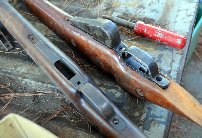

hello les amis merci pour vos infos, il s'agit sûrement du mousqueton 1892 trois cartouches. Je le reconnais bien sur la photo de Lestat. Ce qui m'intrigue un peu, c'est que l'ouverture sous le ressort est ouverte .Est-ce normal??, ou bien manque-t-il quelque chose?
R3ctZ
Nombre de messages : 221
Re: mousqueton Berthier?? de la manu.d'armes de chatellraut
Message  ZOUAVE9 le Lun 02 Fév 2015, 18:31
l'ouverture sur le 3 coups est tout à fait normal, il n'y a de clapet de fermeture que sur le 5 coups,

R3ctZ a écrit: Ce qui m'intrigue un peu, c'est que l'ouverture sous le ressort est ouverte .Est-ce normal??
Il ne manque rien, cette ouverture sert à éjecter la lame-chargeur vide lors de l'introduction d'une pleine dans le magasin Wink

Voila les possibilités, a gauche modèle 92 avec magasin 3 coups, a droite, version Mle M16 avec magasin 5 coups. Version originale
Sur cette photo il y a en haut un 92 version 3 coups et en bas la version 5 coups mais le boitier du magasin est absent et les tripes sont visibles .Je présume que votre description doit être celle d’un magasin type Mle M16 auquel il manque le boitier magasin.
Pour terminer voila a quoi ces pièces doivent ressembler
