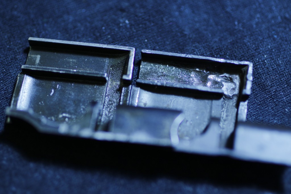

En regardant de près la portière et en la comparant à une autre, j'ai remarqué que le levier coudé était meulé. Le problème ne pourrait-il pas venir de là ?
D'autre part, on le voit sur la photo, la portière est creusée. Mauvaise finition ou fait ultérieurement ?

Message  kri1942 le Dim 01 Fév 2015, 13:18
Greg47 a écrit:En regardant de prêt la portière et en la comparant à une autre, j'ai remarqué que le levier coudé était meulé. Le problème ne pourrait-il pas venir de là ?
On dirait en effet que quelqu'un est intervenu (grossièrement) sur cette portière et il se peut qu'elle ne rentre pas suffisamment dans son logement, empêchant le retour en batterie du bonhomme de gâchette. C'est surement pour cela que le bonhomme ne revient pas.
Il faudrait démonter ce levier, voir si son logement sur la portière n'est pas affecté, le reprendre s'il y a lieu, et par la même occasion, polir le levier au contact du bonhomme.
Pour enlever le levier, gorger d'huile ou de dégrippant WD40  l'axe, le tourner avec un tournevis et l'enlever.

Message  Greg47 le Dim 01 Fév 2015, 15:03
Je crois avoir trouvé le problème. Je pense que cette arme n'a jamais dû fonctionner correctement.
L'intérieur de la portière a eu, dirait-on, une charge de soudure au niveau du bout du levier coudé. La soudure (si c'en est une) empêche le levier de revenir à la bonne position du fait de la surépaisseur. Je mets une photo comparative de deux portières. Je vais essayer de remédier au problème à la Dremel.
J'ai essayé avec une autre portière mais je n'arrive pas à à remettre le levier de démontage correctement. Au pied à coulisse, l'épaisseur de la partie de la portière qui vient se loger sous le levier de démontage fait 1/10 de millimètre de moins que mes autres portières. Du coup, les autres portières frottent et forcent.

Re: chargement pour P08 et problème de départ
Message  lu1900 le Dim 01 Fév 2015, 15:15
Délicatement , dremel /fraise diamant , ôter le surplus causé par la soudure , ainsi le compas de renvoi de détente pourra laisser passer le bonhomme de gachette
Message  kri1942 le Dim 01 Fév 2015, 19:09
Greg47 a écrit:Je crois avoir trouvé le problème. Je pense que cette arme n'a jamais dû fonctionner correctement.
Quant on voit l'intérieur de la portière, on se rends compte du problème...voila la raison du non fonctionnement!
