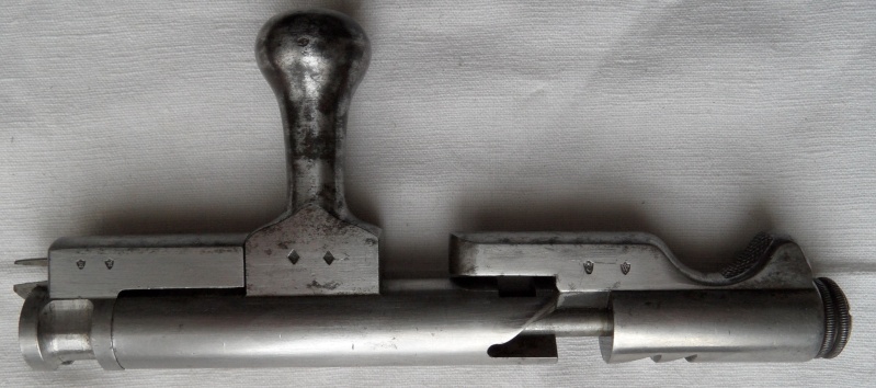

Comme promis, voici quelque photos de la culasse qui ne porte aucun marquage. Elle est pratiquement neuve, aucun jeux, par-contre j'ai trouvé des bavures d'usinage sous la tête de culasse de chaque côté de la gorge je les ai enlevées avec du papier carrossier 1000.

Culasse neuve, aucune marque de tir dans la cuvette. Probablement un remontage lors de la commercialisation par la manu mais quelle importance?

Aucune importance, le principal c'est qu'il n'y a pas de jeux.
Sur les photos il est pratiquement dans l'état ou il était quand je l'ai acheté sauf la crosse qui a été nettoyé, légèrement poncé au papier 320 et huilé.
Pour les partis métallique, le ponté, les grenadières et la poignée de culasse qui ont été passés à la laine d'acier 000 avec wd40 le reste a été simplement nettoyé avec un chiffon imprenable de wd40.
L’intérieur du canon a été méticuleusement nettoyé au wd40 et brosse bronze huile et chiffons.
