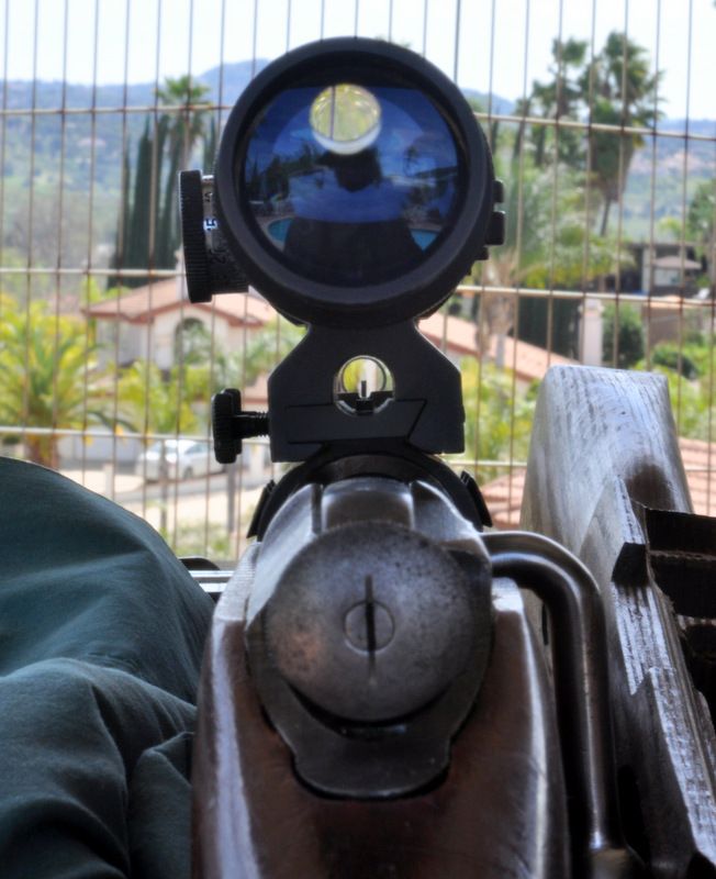

On pourrait le croire mais ils ont fort heureusement pensés à tout à l'époque. Bien sûre ça reste plus dans une optique de dépannage qu'autre chose.
Comme en atteste cette photo prise sur le net ▼
et construire un MN sniper ? - Page 5 M1_bmp10

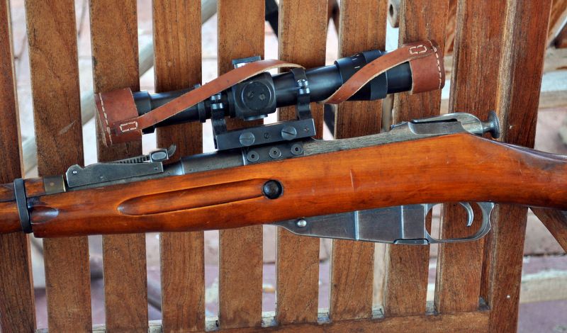

Message  SmithW le Dim 15 Mar 2015, 21:15
Mosin monté avec un PE tonnerre cylindrique comme certains des premiers.
C’est une monture et lunette accumount , les PE originaux du a leur prix sont intouchables. Les vis de montage latérales comme vous devez le remarquer n’ont aucune prétention d’être réglementaires.
Même avec la lunette et sa monture la hausse et le guidon sont parfaitement visibles et utilisables.

Message  Nicomidway le Dim 15 Mar 2015, 21:37
Très beau en tout cas. et construire un MN sniper ? - Page 5 72113
Merci d'avoir confirmer pour la visée ouverte. Ton réticule est-il bien centré au passage dans ta lunette ? Les graduations correspondent-elles bien ?
