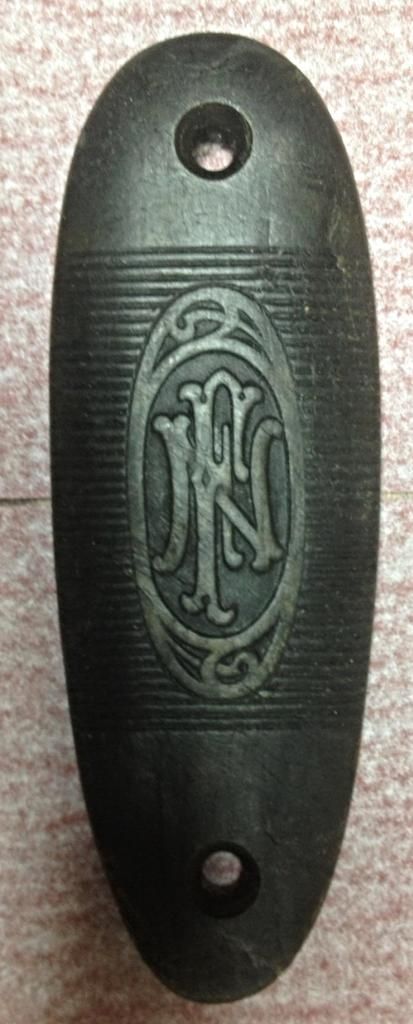

par contre c est la plaque de couche qui me parait bizarre peut etre a t elle etait change est n est pas d origine
en la demontant la crosse creuse porte des traces de cristaux brillant a l interieur sous forme de poudre un peu comme du sucre
elle est compose de strie une trentaine ( l ovale des crosses a chaque extremites est lisses ) dans le milieu il y a un fn entrelacé a la mode art deco tres charge dans un ovale

Tu est un homme chanceux, ne sont ils superbes ces vieux auto-5. Cette plaque de couche est d'origine et à mon sens, c'est la plus belle de toutes les plaques apposées sur les Browning. Si tu fait une petite recherche sur ce forum, tu trouveras beaucoup d'informations. Aussi il y a le forum "I love my Browning" sur le site Web Shotgunworld. Cette plaque de couche fût utilisée de 1909 à 1923.

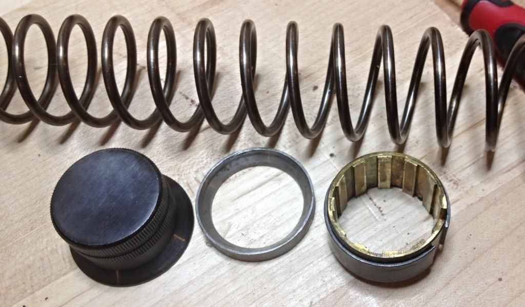

Ces premiers A5 en 16 semblent avoir été montés avec une seule bague certainement parce que chambrés en 65.
Il est surprenant et agréable de pouvoir toujours trouver des pièces détachées facilement.
Bien qu'ayant changé les extracteurs et l'éjecteur ainsi que leurs ressorts mon 16 ( N° 9724) n'éjecte toujours pas les 67,5 étui plastique, je ferai des essais avec des 65 en carton et sertissage avec rondelle carton ou liège, les étuis plastiques semblent trop longs et trop rigides.

Un avant guerre dans le calibre 16, merveilleux. Juste comme ça, j'imagine que tu as bien positionné les bagues de freinage?
Il semble n' y avoir qu'une et unique bague en cal 16 chambre de 65 ?

afirmatif
oui une seul bague en bronze
du coup jen ai rajoute une pour tirer du 67.5 il ejecte parfaitement et ne s enraye pas
j ai mesure les 2 fenetre d ejection sur 2 auto5 cal 16
l un chambre en 67.5 et l autre chambre 65 les 2 sont abolument identique par contre j ai vu que sur le 65 elle etait carre du cote crosse

Voici les bagues d'origines d'un de mes auto-5. Il y a une procédure à suivre pour bien installer. Le tout dépend de l'usure du ressort et des bagues ainsi que la propreté de l'arme. Avec les vieux auto-5, c'est essais erreurs.

j'ai un fusil BREDA qui fonctionne selon le même principe.
Il y a la bague frein, en bronze (ou en laiton?) et une bague d'acier avec une face cônique et une face plate, que l'on doit
positionner en fonction des cartouches utilisées: face plate sur bague bronze pour les cartouches 12/70 à 32 grammes, et face
cônique sur bague bronze pour les cartouches plus chargées (36 grammes)
Si on se trompe de sens, la partie cônique a un effet de serrage sur la bague de bronze et la répétition ne se fait plus.

les bagues
en fait elles se positionnent en fonction des cartouches
36 gr bague en cuivre et bagues en fer vers le bout du canon)
32 et 28 gr bagues en cuivre vers le haut bague en fer cote carcasse cone retourne
