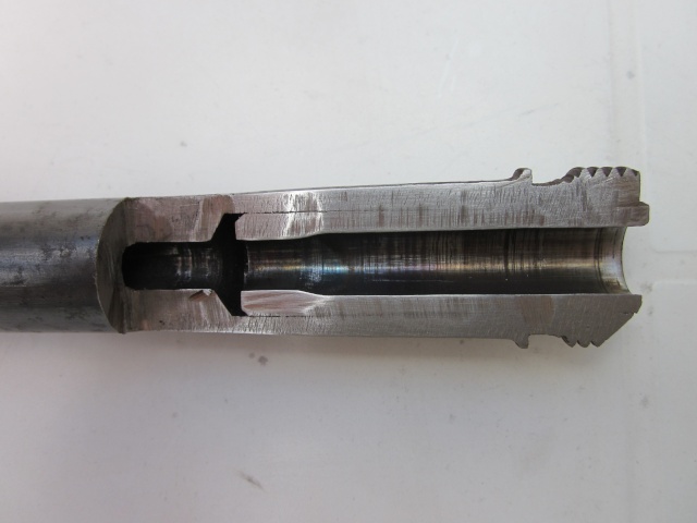

Plus sérieusement , une frète peut rencontrer deux principaux défauts :
- mauvaise côte ( sous-calibrée) Elle finie par s'extraire avec le dernier étui tiré .
Que la frète soit de toute la chambre ou que partiel , brasée ou vissée ne change rien :
Même les calibres importants sont concernés .
Lorsque la frète est mal ajustée , une bague se forme par érosion a l'avant et les gaz sous pression s'accumulent et finissent par crées une chambre de détente qui expulsera la frète dans la tronche du tireur :
Un exemple perso que j'ai coupé ( cal 8X60 Momo) :
Elle a déjà bien reculée et fin prête pour se projeter vers l'arrière ...
Dans la coupe on vois bien le défaut d'ajustage créant une chambre parasite .
Quant la balle se plante dans les rayures , tu as toute la pression qui se détend dans le défaut :
- diamètre externe trop important qui fragilise trop le canon et là c'est le canon même qui casse .
( J'ai une photo qu'il faut rechercher ....)

Leboulanger a écrit:Pour un MAS36 , ca se trouve un canon neuf .
Et de vrais armurier , te le monter ils savent ...
Maintenant si ce fusil n'est pas à toi ... laisses le ou il est et investis dans un bon en calibre d'origine . Twisted Evil

Message  Verchère le Jeu 15 Jan 2015, 01:04
Un sujet qui partait en dérapage, magistralement rattrapé par Leboulanger !
Très instructif...
Ceci élargit mon horizon, d'autant que mon Rolling-Block Nagant pourrait (peut-être) mériter une frette de chambre. Et je n'avais de doc que sur le tubage des canons en fonte de la Marine, vers 1880 - 1900 (le terme était "tubage partiel", une frette étant plutôt "mise autour" que "forcée dedans") .
Les infos de Leboulanger mettent en évidence des problèmes de même ordre que pour l'artillerie, et le fait que certains "armuriers" sont plutôt "olé-olé".
Parce-que la coupe de frette en 8x60... Le défaut d'ajustage est si flagrant qu'on se demande comment il a pu passer ! La frette se comporte alors un peu comme la "chambre flottante" de certaines conversions 22 LR sur des PA, augmentant très notablement la poussée sur la culasse.
Et en plus, ça affaiblit beaucoup l'épaisseur du canon ! Je relève que sur les pièces d'artillerie en fonte, le tubage était proportionnellement beaucoup moins épais.
Sinon la technique n'est tout de même pas nouvelle, puisqu'elle fut appliquée à grande échelle pour le Chassepot modifié Gras, Mle 66/74. Mais elle s'appuyait à l'arrière sur l'étranglement de la boîte de culasse, ce qui résolvait le problème du glissement en arrière.

Message  Leboulanger le Jeu 15 Jan 2015, 07:27
Hello salut
Pas tous , pas mal de 66/74 ont reçu simplement des canons neufs .
Mais effectivement la méthode n'est pas nouvelles .
Le canon de 75 en a "bénéficié" .
Sans doute , contrairement aux fusils ; le diamètre des pièces le permettait . old

Message  azul le Jeu 15 Jan 2015, 13:37
De mémoire, les tubes des mitrailleuses US (je ne me rappelle plus si c'est la .30 ou la .50) a une frette de chambre.
Si le travail est bien fait, il n'y a pas de problème.
Le pire que j'ai vu était une série d'US 17 dont la frette et le canon avaient des rayures qui ne tournaient pas dans le même sens Shocked
Azul

Bon tout a été dit, la frette c'est super si ça a été fait par un pro ,maître de l'art.... sinon c'est un nid à emmerdes voir à gros bobos si fait par un bouffons non reconnu.
le problème, c'est qu'il n'y a pas de possibilités, pour les guignoles que nous sommes, de savoir, si la modif a été faite par un maître, ou par un marchand du temple....
Donc dans le doute abstient toi Wink

Message  big le Jeu 15 Jan 2015, 20:45
Il y a peu de société capable de poser des frètes en Europe et ce sont des industriels spécialisés sur des process applicable en grand volume sur des canon de mitrailleuses de .50 par exemple, ils ont le savoir faire, de gros moyens technologiques.
le reste ...
je rejoins l'analyse de le boulanger
sauf que les canons de mas 36 d'origine neufs, ben ça fait longtemps que je n'en trouve plus par contre si un volume suffisant d'amateurs se présente, je peux en faire faire en .308.
je peux également en produire à l'unité mais le prix sera cher, beaucoup d'heure de travail au tour et à la fraiseuse pour un seul canon

Message  900hailwood le Jeu 15 Jan 2015, 21:07
 merci pour cet exposé
Je n'avais qu'une vague idée du frétage mais la c'est méga clair et avec photos a l'appui.
Merci encore.
