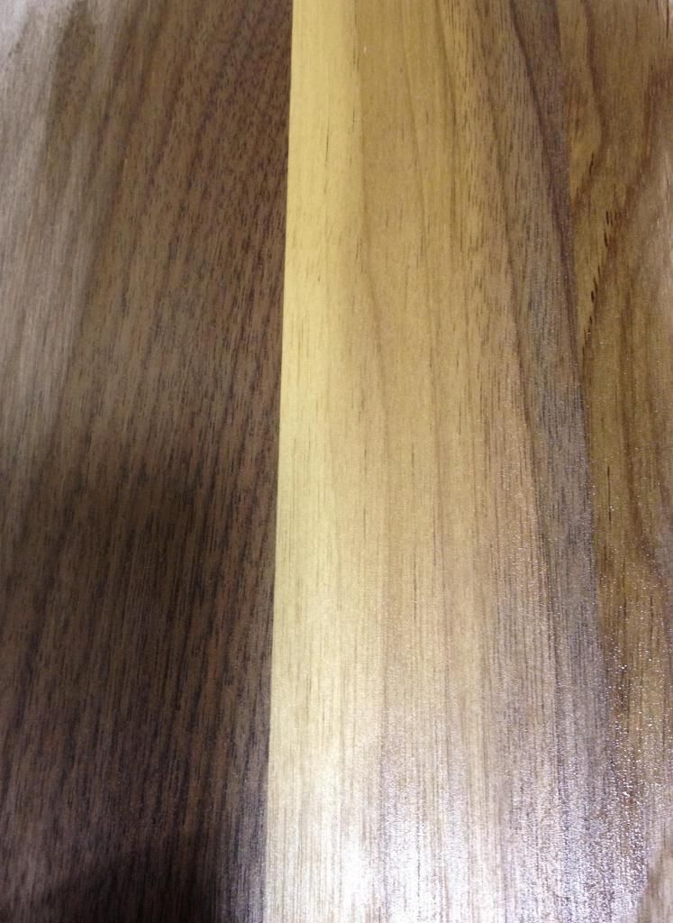

Les premières années de production du Auto-5, les catalogues mentionnent que le bois utilisé pour la crosse et le fût est le noyer anglais (juglans regia). C'est la même espèce qui pousse en France. Ici le noyer européen est très prisé et effectivement on le préfère au noyer américain (juglans nigra).

MBiz a écrit:Les premières années de production du Auto-5, les catalogues mentionnent que le bois utilisé pour la crosse et le fût est le noyer anglais (juglans regia). C'est la même espèce qui pousse en France. Ici le noyer européen est très prisé et effectivement on le préfère au noyer américain (juglans nigra).
accessoirement, à ma connaissance, ces deux bois sont blancs. C'est la teinture éventuelle qui les rend rouge (exemple typique chez Winchester, où les bois, au moins jusque vers 1895, était teintés à cœur par immersion dans de l'huile de Lin teintée au brou de noix maison (source The Winchester single shot vol II, John Campbell)
Comme ce sont des bois tanniques, ils ont aussi tendance à foncer avec le temps ou s'ils sont mouillés.
Juste pour s'amuser, la première photo, noyer européen (juglans regia) à gauche bois de cœur, à droite bois d'aubier. Deuxième photo, noyer noir américain (juglans nigra) à gauche bois de coeur, à droite bois d'aubier. La différence entre le bois de cœur et le bois d'aubier (blanc crème à café au lait) est très marquée. Très souvent le bois sera étuvé au séchage et teint en atelier afin d'uniformiser sa couleur. Il y aurait, selon notre courtier, des variétés en Italie dont le bois est totalement blond crème.

merci pour ces photos Mbiz, je suis allé vérifier après avoir posté (fatale erreur Embarassed ), et effectivement, le bois de cœur du noyer, regia ou nigra, est brun plus ou moins foncé. Or c'est ce qui sert en armurerie. Au temps pour moi...

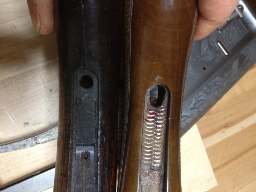

Message  coolguy le Sam 17 Jan 2015, 16:21
MBiz a écrit:Bonjour,
Je te met une photo de mon 1904 qui pourra peut être t'aider. Aussi, va voir ce post de ShotGunWorld c'est le rêve de tout collectionneur. Un 1903 première année de production. Il est presque neuf, surtout remarque le cran de sûreté situé juste à l'avant de la détente et non pas dans le pontet. C'est la seule année où Browning a utilisé cet assemblage.  http://www.shotgunworld.com/bbs/viewtopic.php?f=53&t=409594
Sur le mien, j'ai une deuxième petite vis qui sert au blocage de la vis principale ?
Comment rattraper le jeu dans la crosse ( c'est un déplacement d'avant en arrière) ?

Message  MBiz le Sam 17 Jan 2015, 17:39
J'ai le même problème sur un beau commémoratif Duck Unlimited Canada. Je vous fait des photos ce soir.

Message  MBiz le Dim 18 Jan 2015, 05:04
Voilà j'ai le même problème sur ce 1991. Je crois qu'il est du à un forage mal fait lors de la fabrication de la crosse. La vis qui retient la crosse et qui est ancré dans la boîte de culasse se déplace dans le trou avec le recul et le retour du canon. Sur la troisième photo, nous pouvons voir sur la crosse de droite les effets de ce mouvement répétitif. Pour corriger cette situation, je vais enlever le bloc détente, repositionner la crosse et revisser la vis enduite de cire dans la boîte de culasse. Je vais ensuite couler de l'époxy (mon produit favori) dans le trou évasé. j'espère que cela va marcher. Quelqu'un à une meilleur idée?

Message  coolguy le Lun 19 Jan 2015, 14:01
Je te remercie pour cette réponse. Je me doutais du diagnostic Crying or Very sad
Pour la réparation, j'aurai plutôt imaginé un cylindre (?) en métal qui serait sceller dans la crosse pour éviter au bois de trop travailler avec le recul de l'arme, ce cylindre, dans lequel va passer la vis,étant lui-même bloqué dans la crosse.

Message  MBiz le Lun 19 Jan 2015, 14:23
coolguy a écrit:Je te remercie pour cette réponse. Je me doutais du diagnostic Crying or Very sad
Je ne sais pas si je suis claire.clown
Bon de toute façon je ne suis pas équipé pour ça dans mon appartement
Oui je comprend très bien et je trouve que c'est une merveilleuse idée. Ce manchon ou cylindre maintenu dans le trou avec de l'époxy fera le travail. Je vais essayer sur le mien, je vais m'assurer de bien nettoyer l'extérieur du manchon et de le limer afin de lui donner du mordant pour un bonne adhérence de l'époxy. Si j'ai le temps cette semaine, j'essaie et  je fait des photos. Merci pour l'idée.

Message  sergentschultz1 le Lun 19 Jan 2015, 17:08
Je viens de tenter une réparation à la résine plus fibre de verre au départ tout se passe bien permière conche de résine puis fibre de verre puis à nouveau résine, comme je travaille avec seulement la fenêtre ouverte je me prend pas mal de vapeur dans le nez (en gros je sniff de la colle ou plutot de la résine....) je laisse secher puis je reprend la pièce en main.... la résine a biendurcit avec la fibre de verre mais horreur le tout se decolle du bois!!!!! je me retrouve avec le manchon en résine d'un coter et le bois de l'autre! Pourtant j'avais correctement décaper le bois au V33 et passer un coup de dremel pour aviver les fibres! je vais repasser un coup de V33 dans le manchon et recommencer l'operation. Sinon quelqu'un a entendu parler de la colle à bois à chauffer au bain marie? Il parait qu'elle est assez efficace et bien pour combler les espaces je pen en mettre pour recoller la fente du garde main et ensuite retanter la fibre de verre. Cette s******** de garde main commence à me rendre dingo!

Message  Bonnet rouge le Lun 19 Jan 2015, 17:28
Paradoxalement, le mieux pour le garde-main est de le casser totalement puis de le recoller avec de la colle vinylique blanche, il ne cassera plus jamais au même endroit.
les petits manques de bois peuvent se refaire soit par enture soit avec du bois synthétique à deux composants.
Après le recollage renforcer la pièce avec de la gaze et de la colle blanche également, tel que l'A5 était fait à l'origine.

Message  MBiz le Lun 19 Jan 2015, 18:47
sergentschultz1 a écrit:Je viens de tenter une réparation à la résine plus fibre de verre au départ tout se passe bien permière conche de résine puis fibre de verre puis à nouveau résine, comme je travaille avec seulement la fenêtre ouverte je me prend pas mal de vapeur dans le nez (en gros je sniff de la colle ou plutot de la résine....) je laisse secher puis je reprend la pièce en main.... la résine a biendurcit avec la fibre de verre mais horreur le tout se decolle du bois!!!!! je me retrouve avec le manchon en résine d'un coter et le bois de l'autre! Pourtant j'avais correctement décaper le bois au V33 et passer un coup de dremel pour aviver les fibres! je vais repasser un coup de V33 dans le manchon et recommencer l'operation. Sinon quelqu'un a entendu parler de la colle à bois à chauffer au bain marie? Il parait qu'elle est assez efficace et bien pour combler les espaces je pen en mettre pour recoller la fente du garde main et ensuite retanter la fibre de verre. Cette s******** de garde main commence à me rendre dingo!
Je crois que ton bois est toujours imbibé d'huile? Un ''déhuilage'' à l'acétone pourrait s'avérer nécessaire. Si vous utilisez la colle PVA (acétate de polyvinyle), les surfaces à coller doivent être très propre  et il faut un minimum de pression au collage pour obtenir un joint solide

Message  sergentschultz1 le Lun 19 Jan 2015, 20:01
je vais encore passer un coup d'acetone a l'interieur et tenter un collage avec gaz et colle blanche. Au pire cela fera un excellent allume feu .... je plaisante
