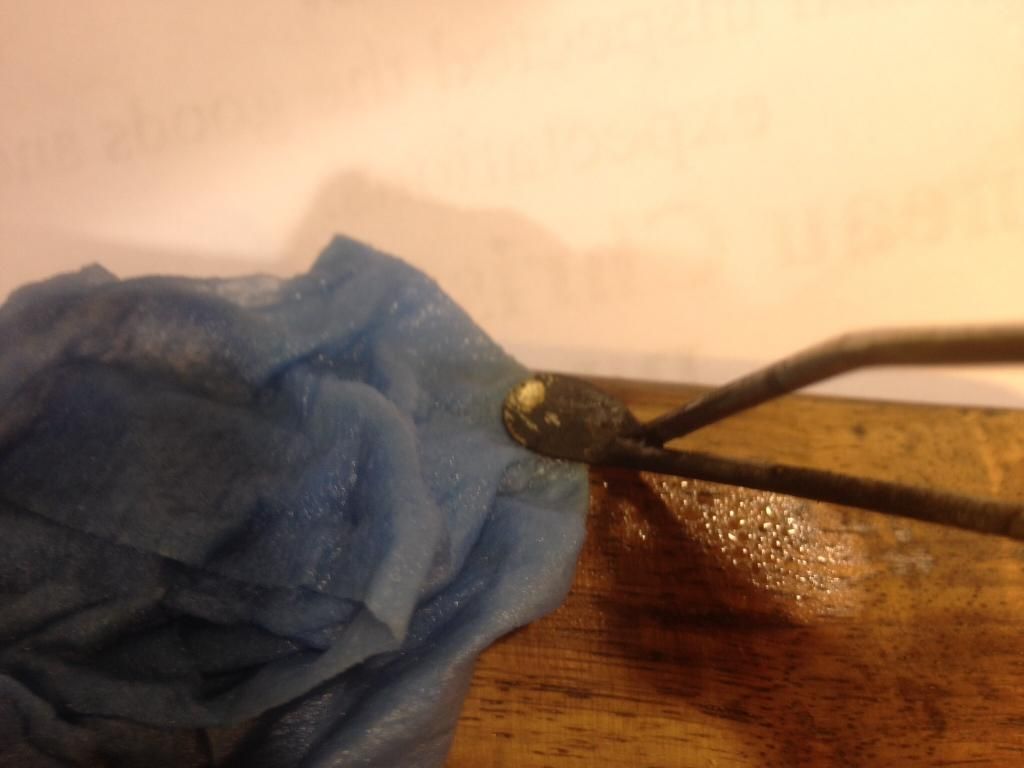

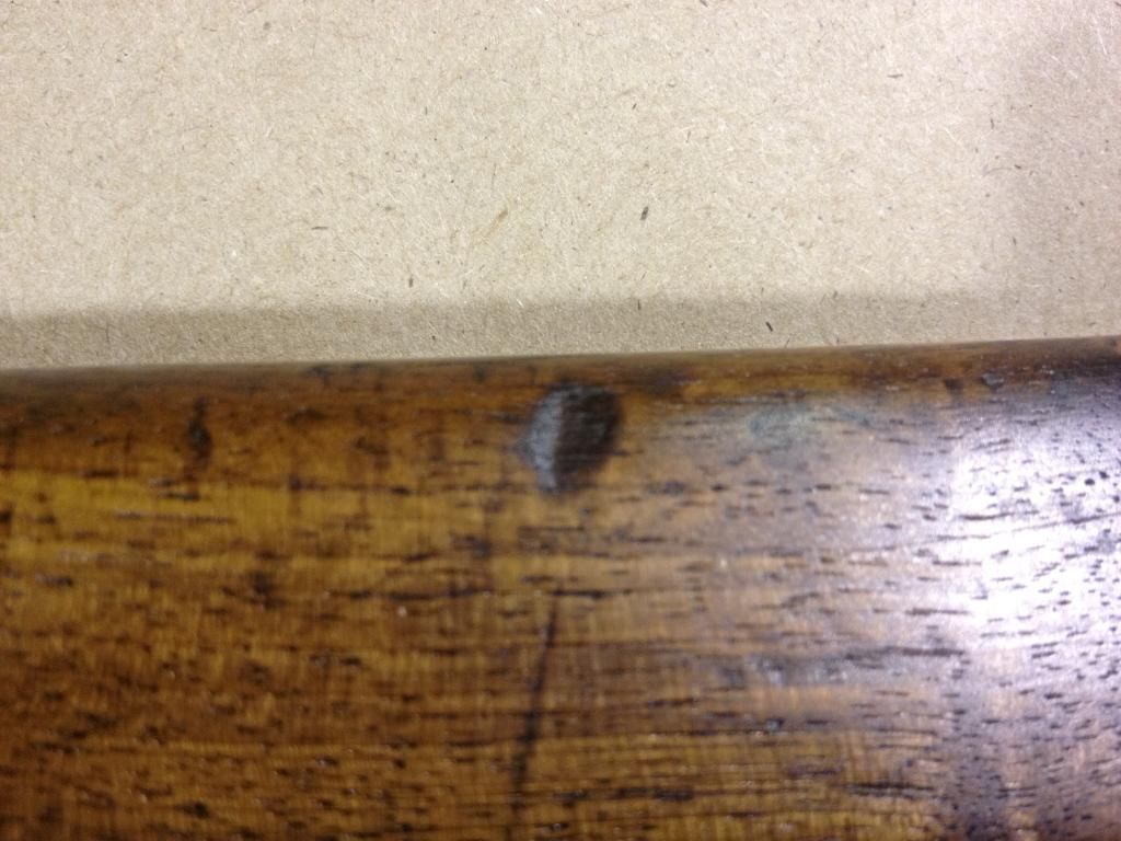

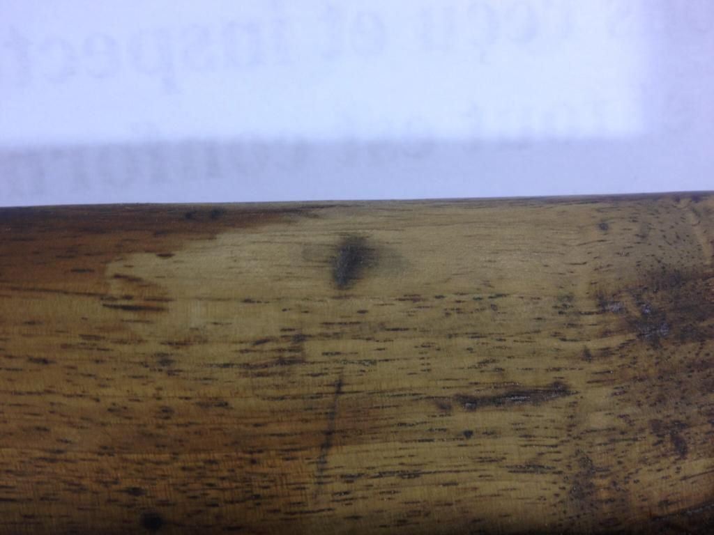

Message  sergentschultz1 le Jeu 8 Jan 2015 - 18:27
petit decapage du garde main au v33 spécial bois dans l'évier de la cuisine (ne pas le signaler à ma compagne!!!)
avant le démontage de la vis
 après ouverture d la vis les fissure se sont plutot bie ouverte mais encre plein de colle contacte
j'ai acheter de la fibre de verre après le décapage de la colle qui tien pas je mettrai de nouvelle photo

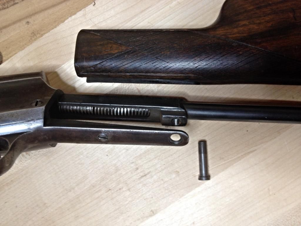

Message  sergentschultz1 le Jeu 8 Jan 2015 - 18:35
j ai également décaper la crosse mais je n'ai pas tenter de la démonté car une des visses de fixation est mal en point (j avoue de ne pas trop avoir vu comment démonter la crosse....)
la crosse a quelques coups et des griffures mais je ne vais pas essayer de pousser trop son surfaçage d'ailleurs le décapage avais surtout pour but d'avoir une couleur homogène avec le garde main
sergentschultz1
Nombre de messages : 118
Date d'inscription : 03/01/2015
Re: restauration browning auto 5 1907
Message  MBiz le Jeu 8 Jan 2015 - 19:17
En partant du pontet, la première vis retient un ressort à l'intérieur de la boîte de culasse la deuxième vis (la plus éloignée du pontet) retient la crosse. Si elle est grippée, ce qui marche bien pour moi, je place mon tournevis plat correctement dans la rainure de la vis et je frappe le tournevis avec un marteau (pas trop fort évidemment) ensuite j'enduit la vis d'un produit que nous avons ici qu'il s'appelle WD-40, le défit est de s’assurer que le WD-40 ne coule pas sur le bois, cette séance de dégrippage ce fait habituellement avant le décapage du bois. Je refais se manège 2 fois par jours pendant quelques jours. J'ai dégrippé plusieurs vis de cette façon.
Message  sergentschultz1 le Jeu 8 Jan 2015 - 19:27
merci à part cette visse que dois je démonter pour sortir la crosse?
sergentschultz1
Message  MBiz le Jeu 8 Jan 2015 - 19:43
Rien d'autres, mais tu devras peut être frapper la crosse légèrement avec une maillet de caoutchouc pour la déloger.

Message  sergentschultz1 le Ven 9 Jan 2015 - 18:55
merci!
j'ai réussis à démonter la crosse, je vais faire le collage résine ce week end sur le garde main
j'aimerai préparé le mélange pour le poncé huilé: deux tiers huile de lin un tiers siccatif j'aimerai rajouter de orcanette voir du bitume de judée pour une teinte plus chaude, quelqu'un à une idée ou trouver ces colorants et le dosage à rajouter pour le mélange? y a t'il une alternative avec des teinte alcool? sinon je prévois un léger poncage au 180 et application du mélange avec du papier 1000.
