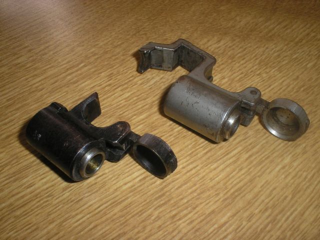

Je ne connais pas ce genre d'ustensile pour le Gew.98
Par contre, il existe le bouchon de canon à clapet, qui sert à obstruer la bouche dans la boue, mais aussi de centreur-guide-baguette.
Ça protégeait les rayures de sortie du tube contre les frottements des baguettes métalliques.
C'est le modèle clair. Le modèle bronzé est celui pour la Karabiner 98.
Cet ustensile devient de plus en plus rare et malheureusement de plus en plus... cher.
