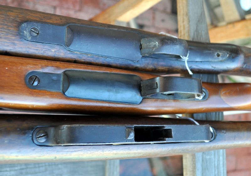

Le magasin, Carcano a le système Mannlicher , Arisaka a le système Mauser
Petit Quizz DSC_0220-2
Type 38 et type I ont un follower type Mauser alors que les Carcanos ont le système Mannlicher
