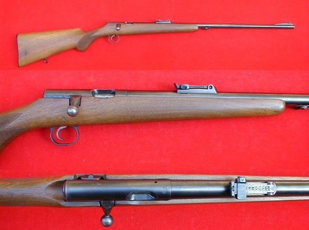

Je suis sur le point d'acheter un es 350 b mais à un prix conséquent, donc je voudrais être sur qu'il est bien conforme.
Hors j'ai un doute sur la molette de fixation qui ne parait pas correspondre.
Merci par avance à ceux qui ont ce modèle ou qui le connaisse de me donner leur point de vue.
(Et puis aussi combien vaut elle à votre avis)
Bonne journée
ren34

C'est très certainement une molette de remplacement. Celles d'origine ont cet aspect :
Démontez la hausse du rail et regardez si le numéro correspond avec celui de l'arme (sur le dessous) Si c'est le cas et que la culasse est aussi au numéro du canon, c'est un moindre mal.
Mono-matricule et canon et bronzage en bon état - mini 700 EUR - C'est une arme d’exception, canon usiné et ajustage à la main. Je tire tous les WE avec, elle est d'une précision redoutable. Je distingue une lunette ? D'époque ? Si vous pouvez, quelques autres photos permettrons d'affiner l'analyse.

Message  ren34 le Mer 17 Déc 2014, 19:46
merci de vous pencher sur mon cas.
Je m'en doutais...
Voici d'autres photos
Voila... la lunette n'est pas vendu avec...
l'arme est trop loin pour que je puisse aller la voir, et je dois donc faire confiance au vendeur....
j'en ai pour 850 euros
Je suis fou ou ça vaut le coup de prendre le risque ?

L'état général à l'air correct - MAIS : l'anneau de grenadière avant n'est jamais brasé sous le canon, il est toujours dans la partie avant du bois pour tous les modèles de 350, puisqu'il sert aussi à maintenir le canon...
Seules les EL320 (1924)
et tous les modèles de MM410 (à partir de 1929) :
ont l'anneau de grenadière brasé sous le canon.
Compte-tenu de ces éléments et de l'impossibilité de vérifier le reste de l'arme, le prix demandé me parait (beaucoup) trop excessif. Les conseilleurs n'étant pas les payeurs, je vous laisse le dernier mot.

Message  ren34 le Mer 17 Déc 2014, 20:29
Merci, je n'avais pas vu......
Donc soit c'est un modèle d'une rareté extrême Very Happy ou bien je me fais avoir
La seconde solution étant bien sur la plus probable
Encore merci
