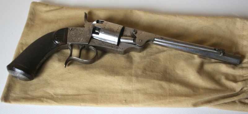

Je cherche à identifier pour un membre de mon club ce vieux revolver. Ne m'y connaissant pas en armes à poudre noire, tous les renseignements sont les bienvenus : Ce que c'est, pour qui c'était, date de fabrication et nombre d'armes fabriquées, son histoire, etc.
Une échelle d'estimation aussi ?
Le propriétaire pense que le calibre est un calibre 36. J'ai le revolver pour la semaine donc si vous avez besoin d'autres photos, pas de problème.
Inscription sur le côté gauche du canon, sous réserves : "Patriotti Suizzeri al Volontario Maxime D'el-Campe"
Au dessus du canon : "F. KINAPEN BREVETE" "WAGNER A BERNE"

un début....
Broń należała do pułkownika Francesco Nullo. Był on jednym z bohaterów walk o zjednoczenie Włoch, uczestniczył w słynnej "wyprawie tysiąca" na Sycylię pod wodzą Giuseppe Garibaldiego. W 1863 roku przybył do Galicji, gdzie jako ochotnik wstąpił do jednego z oddziałów partyzanckich. Wziął udział w bitwie pod Krzykawką w dniu 5 maja tego roku w trakcie której poległ. Rewolwer otrzymany jak głosi napis "od patriotów szwajcarskich" stanowił broń osobistą płk. F. Nullo. Po jego śmierci trafił z powrotem do Galicji, gdzie był przechowywany w prywatnych rękach do ostatniej wojny. W 1950 roku przekazany - początkowo jako depozyt - do zbiorów Muzeum Wojska Polskiego.
Rewolwer sześciostrzałowy kalibru 9 mm. Wykonany w Bernie w Szwajcarii w warsztacie F. Wagnera. Umieszczone są na nim napisy: "F. Kinapen Brevet", "F.Wagner a Berne" oraz "Partiotti Svizzeri al Tente Collo Nullo".
Dane techniczne: długość: 33 cm, długość lufy 17,5 cm, gwint o 7 bruzdach, waga broni 0,935 kg.

En complément du post de fcrozet:
Revolver de calibre 9 mm. Fait à Berne en Suisse dans l'atelier F. Wagner.  "F. Kinapen Brevet», «F.Wagner Berne"  Certains seraient apposés du marquage  "patriotes suisses"
Spécifications: Longueur: 33 cm, 17,5 cm longueur du canon, 7 rayures,  poids 0,935 kg.
Sans le refouloir.

C'est vraisemblablement une arme fabriquée en Belgique selon un brevet des Ets Kinapen et commercialisée par l'armurier Wagner à Berne. En regardant dans les coins on doit pouvoir  trouver un marquage d'épreuve du banc de Liège (ELG).
Outre l'arme qui est intéressante, c'est histoire qui doit l'être tout autant.
Sans doute un don participatif d'une société patriotique suisse ( pléonasme) à un éminent garibaldien disciple de ce père de la patrie italienne. A peut-être participé à l'expédition des Mille, comme l'autre.

Hasard un peu hypothétique, il se pourrait que cette arme ait appartenu à Maxime Du Camp ( Maximo Del Campo!) , écrivain français  très engagé dans la cause garibaldienne. Il participa justement à l'expédition des Mille....

Apparement le père Wagner apposait sa marque sur pas mal de productions belges.
ici un "Lefaucheux" belge:

Merci pour la traductions et les précisions. Effectivement, il y a "ELG" sur le barillet.

le N couronné ( si c'est une couronne) est une contremarque de controleur ( période de 1853 à Janvier 1877)
si la lettre est surmontée d'une étoile la fabrication est postérieure à janvier 1877.
Je pense qu'il s'agit d'une arme de récompense donnée postérieurement aux événements garibaldiens (1860)  aux éminents représentants de cette "internationale" de l'époque par une société patriotique suisse.
Peut-être un "honneur" fait à notre Maxime Du Camp.
On récapitule : une arme de conception belge fabriquée en Belgique, commercialisée par un armurier suisse, achetée par des patriotes suisses pour récompenser un patriote (peut-être) français

Une sorte de Colt belge Very Happy
Avec des pirouettes technologiques surprenantes ( refouloir délirant) , sans doute pour contourner les brevets Cool

Greg47 a écrit:une idée de sa valeur ?
QuestionNo
arme assez originale. Peu courante.
fabrication moyenne.
Voir du côté des professionnels :rabbit 2:
Aussi les historiens de la période. Côté suisse pour ces mouvements patriotiques; italien pour la période garibaldienne.
Voir les milieux litéraires etc.
Le témoignage de Maxime Du Camp sur l'expédition des Mille.
http://gallica.bnf.fr/ark:/12148/bpt6k106098z

Localisation : SPM
Identification vieux revolver (suisse?) Empty Re: Identification vieux revolver (suisse?)
Message  Greg47 Dim 21 Déc 2014, 20:25
fcrozet a écrit:Détail qui a son importance : demander au propriétaire d'où il tient cette arme Identification vieux revolver (suisse?) 72113
J'ai vu hier son propriétaire. Il l'a achetée début années 80, je n'en ai pas su plus. Encore merci

Identification vieux revolver (suisse?) Empty Un autre C.L.WAGNER
Message  kabourec Mer 05 Avr 2023, 11:52
Bonjour.
J'ai trouvé un petit revolver à broche, calibre 7,5 gravé C. L.WAGNER IN BERN.Identification vieux revolver (suisse?) Img_0415
Je pensais à une arme suisse avec une crosse en ébonite.
Identification vieux revolver (suisse?) Img_0416
En effet pas d'autre inscription ,pas de poinçon ELG sur le barillet ni sur le bâti.
Mais déception le démontage révèle Un BAYET frères.
Identification vieux revolver (suisse?) Img_0418
Identification vieux revolver (suisse?) Img_0417
Ceux ci sont des armuriers liégeois.
Il s'agit donc d'une quincaillerie belge, une de plus ,même si la finition de l'arme semble de bon niveau .
