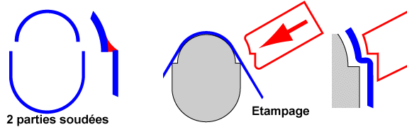

Il serait tentant de partir d'une unique bande de tôle enroulée autour d'une forme en acier, en marquant le décrochement canon / fût par étampage (à D du dessin). Les outils sont simples à réaliser, et s'agissant anciennement de "fer" (acier doux ou extra doux) on peut peut-être même travailler à froid... Une soudure reste nécessaire, mais une seule, avec libre choix de sa position : en dessous c'est moins visible, et à plat bord à bord c'est incomparablement plus facile à faire et surtout à limer ensuite. Ceux qui n'ont pas de chalumeau pourraient même s'en tirer avec un recouvrement biseauté soudé à l'étain.
Peut-être vaudrait-il mieux effectuer les 2 plis successivement, l'étampe dessinée ici ne servant qu'en finition...
Mais il y a trois inconvénients :
- si c'est jouable avec une bande plate, cela se conçoit plus difficilement avec un profil bombé,
- il n'y aura pas de congé reliant les 2 parties, mais des décrochements abrupts,
- en pliage on obtient des angles rentrants vifs mais les extérieurs sont arrondis.
Pour éviter les deux derniers, il faudrait partir d'une bande présentant des surépaisseurs aux points en question !
Je n'ai donc pas expérimenté ce procédé par matriçage ... Toutefois, passant récemment pas mal de temps à polir des pièces de Carabine de Gendarmerie Pontificale (Rolling-Block Nagant) j'ai constaté que les boucles n'étaient pas bombées mais plates, et que les décrochements canon / fût n'étaient pas bien vifs, et même parfois arrondis. Il s'agit de garnitures identiques au Chassepot ; mêmes constatations sur celles du Chassepot très récemment arrivé.

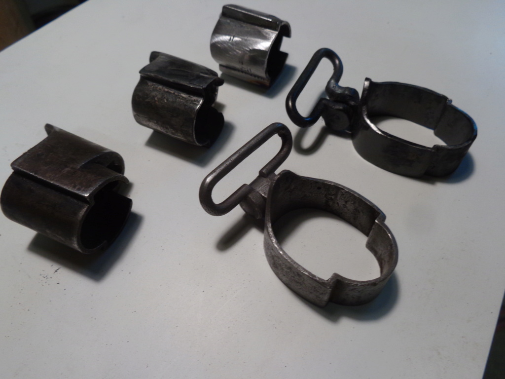

Par contre si celles du Gras sont identiques en dimensions, et en tôle plate aussi, tous les angles y sont vifs. Quant à la grenadière du 07/15, elle est certes plate, mais le décrochement canon / fût est adouci par un important congé.
Fabrication d'embouchoir, grenadière, etc. Bagues10
En examinant de façon détaillée on trouve des angles vifs (flèches bleues) ou arrondis (flèches rouges), les fléches bleu / rouge signalant des arêtes incertaines. Souvent les angles rentrants sont vifs et correspondent à des arrondis de l'autre côté, ce qui pourrait indiquer que le décrochement était formé par étampage ; et sans écrasement notable, ce qui suggérerait un travail à froid. Ceci surtout pour les pièces Nagant, Chassepot à la rigueur ; par contre les pièces de Gras et 07/15 ne semblent pas obtenues ainsi (il faudrait au minimum des surépaisseurs sur la bande d'ébauche, et sans doute un travail à chaud).

Mais la soudure ? Et la fixation du battant de bretelle ?
Ici encore les pièces Nagant donnent une idée. Au dessous de la grenadière, à l'intérieur, deux lignes parallèles pourraient révéler une soudure, de part et d'autre d'une étroite bande de tôle (7 à 8 mm). Cette bande serait effectivement plus facile à préparer séparément, avec le pivot du battant (par exemple matricée à la forge) ; et les 2 soudures à plat sont de réalisation et finition assez aisée (à l'époque, certainement des soudures à la forge).
Avec un peu d'imagination ma grenadière de Gras confirmerait ce type d'assemblage, avec une bande de 13 mm ; avec encore plus d'imagination, idem sur celle du Chassepot (12 à 13 mm).
Fabrication d'embouchoir, grenadière, etc. Soudur10
Peut-être aussi sur la grenadière de 07/15 (bande de 14 mm). Mais il y a une autre trace, qui pourrait étayer une explication différente : soudure unique (au milieu dessous) d'une bande présentant 3 surépaisseurs matricées, une grosse pour le pivot de battant, et deux plus réduites pour les congés des décrochements canon / fût.

Message  Verchère le Mer 12 Déc 2018 - 5:48
En fait, à la relecture j'avais du mal à bien voir...
Donc voici un extrait à la définition originelle de ma photo. Là on voit mieux.
Fabrication d'embouchoir, grenadière, etc. Detail10
Vu l'époque je pense qu'on utilisait une "pâte à braser" ou "plaque à braser", mélange de décapant et de brasure en poudre, ou mince feuille de laiton gaufrée enduite de décapant ; produits encore utilisés pour raccorder les scies à ruban. Ça a le grand avantage d'étendre la brasure sur toute la zone de contact sans lacunes de pénétration, et de ne nécessiter aucune intervention durant la chauffe (éventuellement au four).
La pseudo-queue d'aronde, j'ai dans l'idée que c'est seulement pour rectifier l'arrondi qu'on obtient toujours en pliant une tôle : pour un contact parfait, il faudrait alors raccorder la pièce intermédiaire avec le même arrondi (pas facile).
Pour obtenir un raccord droit il aurait fallu beaucoup raboter les deux plis de la bande de tôle.
Tandis que pour raboter à 45° l'arrondi du pliage il n'y a pas grand chose à enlever, et c'est un angle net facile à reporter sur la pièce intermédiaire. Ça pouvait même éventuellement se faire aisément à la fraiseuse, sur une série de pièces alignées dans un montage.
J'insiste toutefois sur le fait que je n'ai vu cet assemblage que sur ce type de grenadière (mousqueton Berthier M-16), et encore, pas sûr qu'elles soient toutes ainsi. Sur les autres types j'ai bien cherché, et pas trouvé la moindre trace de brasure.
Je pense que c'est une technique simplifiée apparue à la faveur de la guerre...

De mon côté aujourd'hui je me suis battu avec le chalumeau. J'ai tenté de fabriquer une grenadière et deux embouchoirs de Gras. Ca donne cela : à gauche le modèle, à droite la fabrication...
Fabrication d'embouchoir, grenadière, etc. Dsc03510Fabrication d'embouchoir, grenadière, etc. Dsc03511
Fabrication d'embouchoir, grenadière, etc. Dsc03512
Difficile de bien y voir avec ces photos, mais je ne suis pas loin. Encore dans l'à peu près quand même. Pas de la tarte, quand on est pas habitué à ce genre de travail! J'ai mis autour de 6 à 7 heures pour accoucher de cette grenadière et des deux embouchoirs.
J'ai suivi le plan que je m'étais fixé ; découper les différentes pièces à plat à partir de mes "patrons" papier, les plier avec des mandrins à l'étau (la plupart du temps à froid), et les assembler à la soudure autogène. Cette procédure me paraît bonne pour de la repro visuelle.
Cependant mes "patrons" papier ne sont pas justes et demandent à être corrigés. Pas compliqué. Et surtout y a cette sacrée soudure autogène, et là j'aurais qques questions :
J'ai retrouvé des notes prises y a des années lors d'un stage de formation à la restau de serrures anciennes. Depuis, à par la brasure, je n'ai pas beaucoup soudé à l'autogène sauf l'été dernier avec le Lebel.
Pour ce genre de soudure, le dard du chalumeau n'est qu'à 1 ou 2 mm du métal. Il faut qu'il y ait du jeu entre les pièces à assembler, en général l'équivalent de l'épaisseur de la tôle qu'on veut souder (ce qui me paraît beaucoup). On avance gentiment en poussant le bain de métal en fusion devant le dard. Enfin j'ai monté sur le chalumeau ma plus petite buse (les tôles font en général 2mm). C'est une buse de 140.
Est-ce OK ?

Message  Verchère le Dim 16 Déc 2018 - 5:50
Ben je dirais que pour un menuisier c'est plutôt bien !
Y-a maintenant pas mal de chauffagistes qui n'y arriveraient pas...
La grenadière est bien, avec de beaux raccords canon / fût. Reste à voir le raccordement de l'anneau sur ses rosettes, qu'il faudrait peut-être finir sur une entretoise avant de riveter l'anneau sur la grenadière ; parce qu'après, c'est bien plus difficile (enfin, pour ma part j'ai encore bien du mal à ce niveau).
L'embouchoir, c'est quand même pas encore ça...
Pour un bon résultat je pense qu'il ne faut pas lésiner sur le temps passé à confectionner le montage de travail, les gabarits, les outils à frapper de forme particulière. Une fois les bons outils mis au point, le travail est bien plus facile, plus rapide et de meilleur résultat.
Pour un embouchoir de mousqueton Berthier, ce montage ne reprenant que les deux diamètres principaux n'a pas été bien satisfaisant :
Fabrication d'embouchoir, grenadière, etc. Fore-p10
Celui-là donne la forme complète et il est démontable pour "démouler" la pièce finie (y-a qu'à enlever le boulon de 10). Il s'est montré bien plus efficace, pour enrouler, souder et enfoncer les étranglements ; mais assez long à réaliser !
Fabrication d'embouchoir, grenadière, etc. Montag11
Les patrons en papier ne sont jamais justes ; le cintrage et le pliage changent la cote, et la fibre neutre n'est jamais exactement à mi-épaisseur. Le mieux est de tracer un premier gabarit en estimant la fibre neutre à mi-épaisseur, faire une pièce suivant exactement ce tracé, la plier, mesurer la différence et refaire en conséquence le patron. On peut aussi couper une simple bande, exactement mesurée, et lui faire subir les enroulements et plis prévus, simplement afin de pouvoir mesurer la différence et ainsi corriger la cote.
Pour la soudure, je laisse généralement la buse de 200 "tous usages", mais sur ce genre de travaux je réduis beaucoup la flamme (ce qui la rend parfois instable >> explosion >> dispersion du bain !).
En 140 le dard devrait faire tout de même plus que 1 ou 2 mm ; ou alors tu réduis vraiment trop le débit... En fait c'est pas gênant d'être souvent plutôt au début du panache, la flamme y est moins agressive.
Le jeu entre les pièces dépend beaucoup de la façon de procéder. Avec un espace de l'ordre de l'épaisseur de la tôle, il faut impérativement mettre beaucoup de métal d'apport ; avec le risque d'inclusions ou de collage. Avec un jeu faible voire nul on peut souder en véritable autogène, avec juste une goutte de métal d'apport pour démarrer, mais la baguette toujours en main pour boucher un éventuel trou accidentel. Sans métal d'apport, aucun risque de foirer la soudure : si c'est pas bon, le bain ne réunit pas automatiquement les deux côtés.
Toutefois ça laisse une soudure en légère dépression. Ici la tôle de 2 mm me semble un peu épaisse, alors si ensuite on lime d'épaisseur cette dépression va disparaître. Sinon, en général je m'arrange pour placer les pièces à bord à peu près jointif, je soude sans métal d'apport, et tant que c'est encore rouge je repasse avec du métal d'apport pour créer une surépaisseur à limer.
Dans certains cas, tant que c'est rouge je martèle immédiatement la crête de cette surépaisseur pour refouler un peu de métal sur les côtés de la soudure, où il y a presque toujours un léger sillon qui est long à effacer à la lime. Mais ici, sur une bague mince, un martelage va forcément étendre la bague ; il faudrait la maintenir partout autour, sauf la zone martelée ... Bien compliqué !
La puissance de chauffe, dépend beaucoup de la vélocité du soudeur. Mais en soudure à bords jointifs il faut tout de même chauffer assez pour faire fondre toute l'épaisseur, sinon à l'intérieur ça se voit. Avec la puissance nécessaire pour y arriver assez rapidement, ensuite le bain avance très vite ; faut suivre ! Mais si on arrive à suivre, en fait plus la soudure est rapidement terminée mieux c'est...
J'en reste tout de même à l'idée que l'assemblage par soudures multiples convient pour une pièce unique, mais que si on prévoit d'en faire plusieurs il vaut mieux limiter les soudures au minimum, et faire un maximum de matriçages.
Et qu'il vaut mieux laisser la coupe des tranches pour la fin, en préparant des débits de forme grossière. La recoupe des deux tranches a aussi l'avantage d'éliminer le bout des soudures, qui est souvent un peu "croqué", et qu'on passe un temps infini à recharger.
Mais je n'ai en vue aucun besoin d'embouchoirs de Gras ou Chassepot, alors cela vaut-il la peine que je creuse la question ?
J'ai tout de même quelques photos de la fabrication d'embouchoir "fantaisie" pour mousqueton Berthier, avec les montages ci-dessus... Reste à rédiger !
