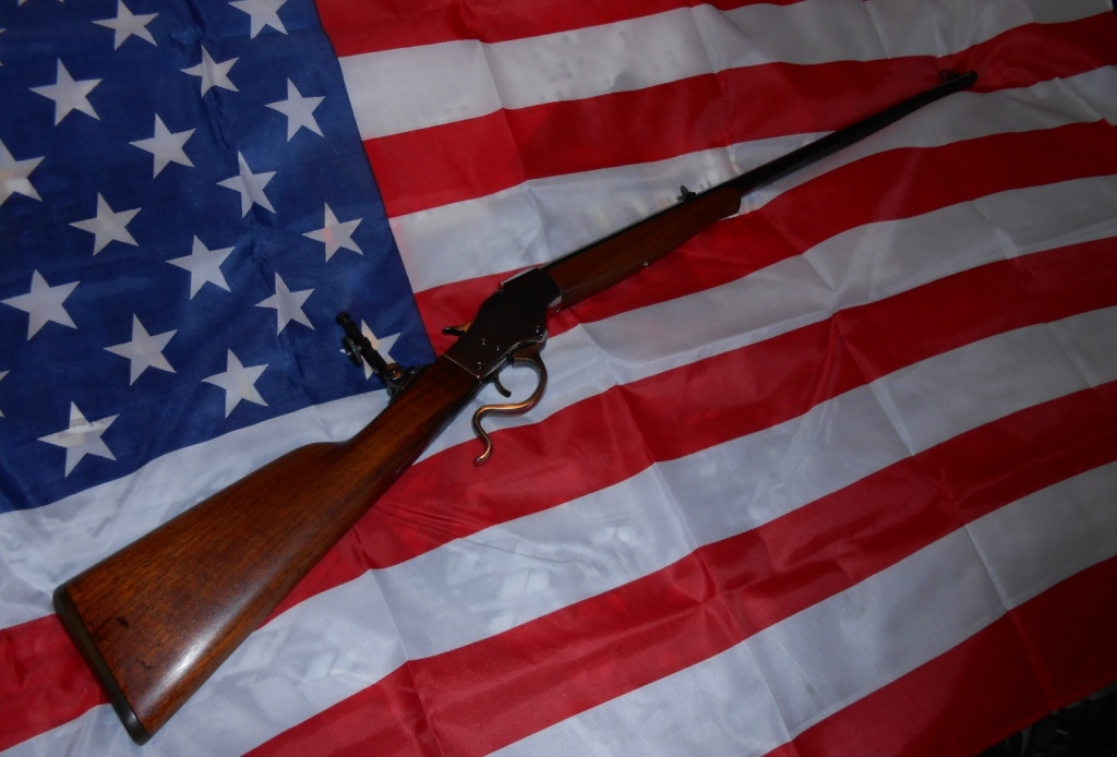

Le père noël est passé en avance cette année. Dans sa hôte, une petite Stevens 1894 monocoup de type bloque tombant. Dans un état impeccable son ancien propriétaire en a grandement pris soin. Seul point noir au tableau, il manquait quelques pièces du mécanisme pour une raison que ce dernier n'a pas été en mesure de me répondre pourquoi. Qu'à cela ne tienne, les dites pièces ont pu être confectionnées en deux petites heures et le problème résolut une fois pour toute. :)
Dotée d'un canon semi octogonal bronzé, la carcasse, de finition polie à blanc donne quand à elle un très bel effet miroir. Les vis et les goupilles servant à fixer le tout donne quand à eux une finition jaspé contrastant plutôt harmonieusement avec le reste de la carabine. Le levier semble de son coté avoir subit une petite personnalisation sur son coté droit donnant l'évocation d'un serpent d’après les dires de son ancien propriétaire. Le guidon sous tunnel est rabattable laissant place à un second plus fin de type chasse quand à lui sans protection. La hausse à double feuillet estampée Lyman est elle aussi rabattable pour laisser place à la ligne de visée du dioptre. Ce dernier, de marque BSA, escamotable (de type creedmore ?) est réglable micrométriquement en hauteur et en dérive via deux molettes crantées.
Petit clin d’œil à freebird au passage qui avait vu juste sur le modèle.

Très belle. Bravo!
J'ai vu passer quelques Stevens carcasse 44 ces temps-ci (dont les deux de l'armurerie de la Libération qui sont toutes deux des 44 et non des 44 1/2 quoi qu'en dise le vendeur...), mais de ce type ci (bloc coulissant,façon Sharp), point, nib, que dalle...
Ton guidon est un "Beach combination front sight", très fréquent sur les armes de tir américaines de la fin du XIXe. (encore que la tienne soit du début du XXe, la carcasse 44 1/2 est apparue en 1903, de mémoire)
Et si le canon a été entretenu, les tubes utilisés par A.G. Parker étaient renommés pour leur précision.

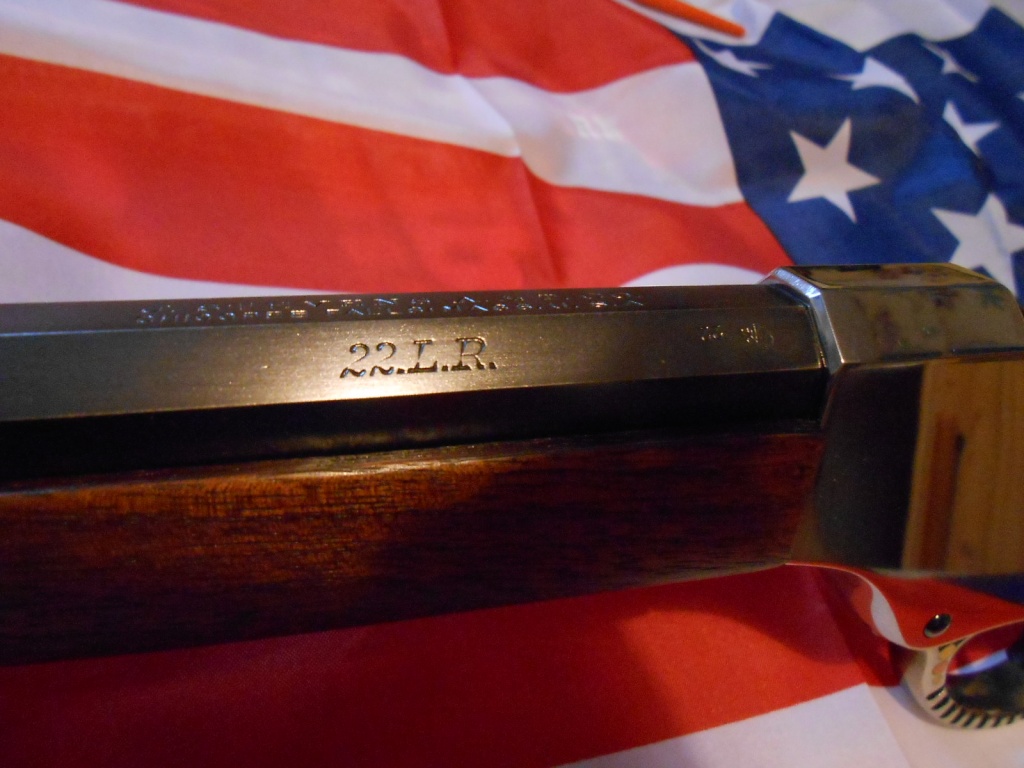

J'avais omis de préciser les pièces en questions qu'il manquait:
Par chance, la pièce n°8, une minuscule vis possédant un filetage de juste 3mm était encore présente. Ne manquait plus qu'à réaliser la 6 et la 7. Cette dernière n'est en faite qu'une simple goupille d'un diamètre de 5mm. Quand à la première nous sommes en présence d'un ressort. Hélas pas d'un simple ressort car d'un diamètre de 4mm donc il a fallut retravailler autant que faire ce peu celui-ci afin qu'il rentre pile-poile dans son logement. Ceci étant fait, il restait toujours trop de jeu au niveau du levier. En le démontant je me suis rendu compte que la pièce n°21 n'y figurait pas non plus. Le ressort quand à lui (de seulement à peine de trois spires) est bien présent. On reprend donc les outil et on confectionne sur la base d'une vis de 5mm ce petit marteau de juste 12mm de long permettant la bonne stabilité du levier lors de son ouverture/fermeture.
Dire qu'il y a de ça à peine deux jours j’ignorais quasiment tout de ce mécanisme. C'est à présent une chose définitivement révolu.  51
