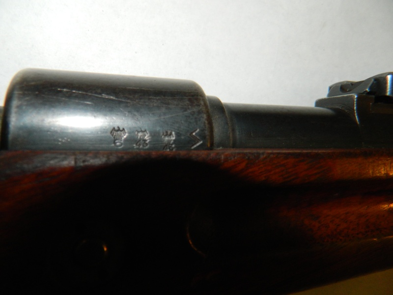

a la demande d'un agnostique sceptique Suspect ( il reconnaitra sans peine ), voici quelques photos de 6 Karab 98 b ( enfin 5 et demie). Trois sont marquées Karab 98 b , trois autres rien du coté gauche, aucune n'a de marquage sur le tonnerre. On peut voir des variantes dans le graphisme du S frappé à droite. Celle qui figure en haut de la photo ( marquée Karab 98 b) n'a malheureusement pas le bon verrou, mais bon .... pour celle du dessous, pas de commentaire c'est suffisament explicite Crying or Very sad

Hallelujah! Merci Denamur, mon voeux est enfin exaucé !
Je dois avouer - humblement - que je n'y croyais plus !
Très intéressant ces différents graphismes du "S" ! Va falloir nous faire d'autres photos - sont-ils tous monomat' ?

l aigle 6 est bien present, le S aussi.... il en existe au moins un autre graphisme mais......comment ont pu etre rassemblees autant de raretes ? je vois aussi ou est ce un effet d optique, la culasse semble droite sur celle du haut ?
Merci pour ces photos.

Beaux exemples des différentes variantes du S figurant sur les 98b avec tonnerre sans marquage et marquage    “Karab.98b.” ou “Gew.98” à gauche du boîtier, donc fabriqués à partir de G98 ou avec des boîtiers neufs.
Le troisième gros plan indiquerait peut-être une variante "S28" (pas de S avec les poinçons d'épreuve encore de style impériaux)?

En ce qui concerne le verrou de l'exemplaire du haut, voir mon petit texte d'introduction
Non, ce n'est plus panoplie en Belgique, quand à l'origine de ces armes c'est Gonfaron qui a tout bon salut

Le S en majuscule cursive de la mienne, deja presente je crois, une des toutes dernieres fabriquées et les poincons sur le bois juste en dessous
