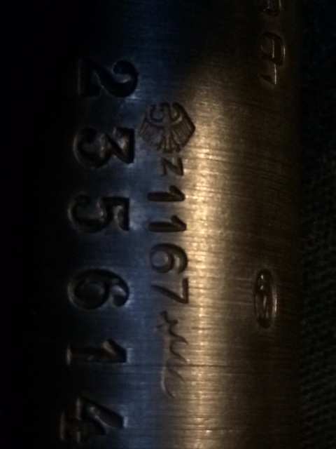

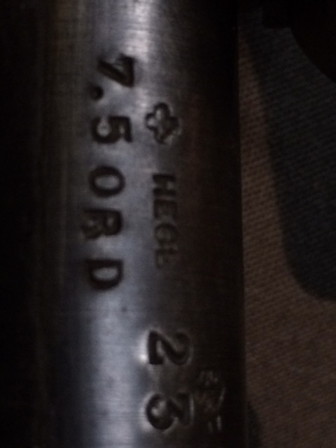

dans les inscription que je ne connais pas, il ya cet aigle ? avec un N (sig ?) au dessus du numero de serie:(

L'aigle avec un N, c'est l'épreuve allemande à la Nitropulver (Poudre sans fumée, quoi...)
Il a été importé en Allemagne par Hege (Hein François? )
Ce qui me trouble, c'est que les allemands ont frappé "7,5 ordonnance". C'est le 7,5x55 si je ne m'abuse...
Comme je n'ai jamais vu de 1896, je ne peux en dire plus...

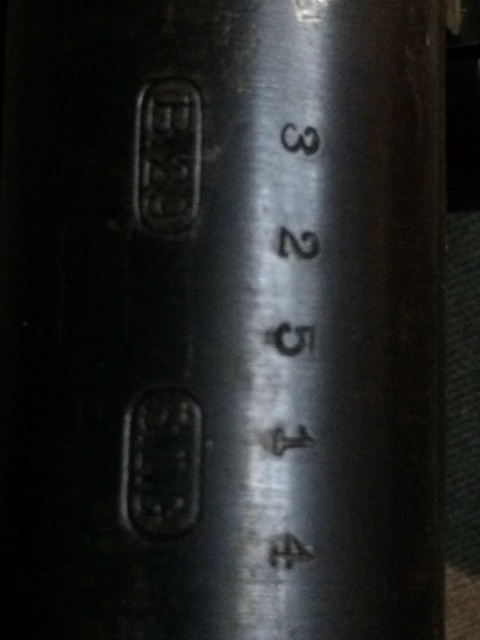

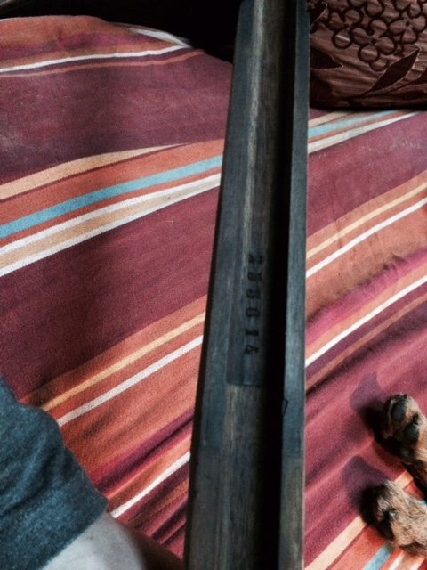

Le numéro 32'514 n'est pas 235'614, l'arme ne semble donc pas être au numéro... tu as quoi sur la culasse ? mais 235'614 en fait un 89/96 de 1898 tandis que 32'514 en fait un canon de 89
Le 5176 sur le canon... ??
Le 29'675 sur la crosse... je ne sais pas, mais Bern, c'est Bern... (passage en arsenal, mais ce n'est nullement général, ni réglementaire)
Le 614 sur le talon de la plaque de couche est cohérent avec le 235'614... puisque sur la plaque de couche ne sont frappés que les trois derniers chiffres du numéro

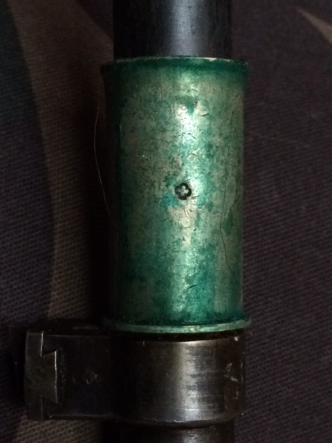

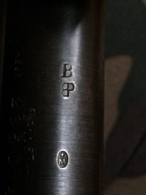

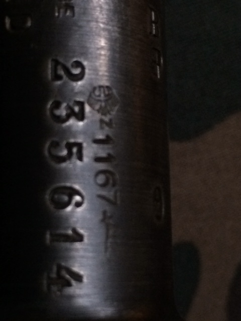

L'aigle, bin je dirais un poinçon allemand, sans doute le banc d'essai allemand (à confirmer) mais ce n'est en tout cas pas suisse
La croix, c'est tout bon, test de tir
Le B et P entrecroisés, c'est tout bon, timbre d'acceptation.
Peux-tu nous dire où sont frappés les numérso
- 32514
- 235614
Et quel est le numéro de la culasse, avec photo please

ben les bois sont aux trempages, je vous met une photo avec les places des inscriptions, la culasse est au meme numero, on y retrouve aussi l'aigle, et le bois en du dessous du canon est marqué en creux a l'interieur du meme numero que la culasse et le canon soit 235 614,

Il a été éprouvé en novembre 1967.
Même la culasse a le poinçon allemand!
Mais c'est une culasse 11... Si je ne divague.

Le poinçon "aigle Z" est en réalité un aigle surmontant un "N" (pour Nitro) c'est un poinçon commercial en usage dans les années 50 à 70.
Le bois de cerf est le poinçon du banc d'épreuve de ULM (où est Walther) et la marque HEGE est celle de l'importateur de ce fusil en Allemagne.
Le 7,5x55 est la désignation "CIP" de la GP11, ou 7,5 Suisse, ou 7,5 Ordnanz en Allemagne.
pour le reste, c'est bien un 96/11, éprouvé pour la GP11.

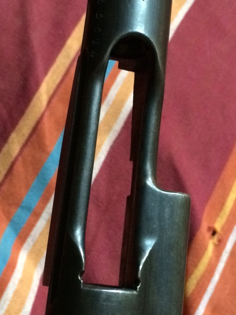

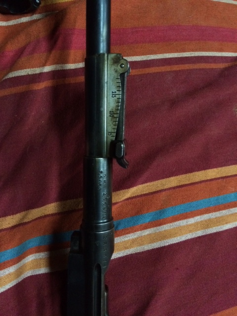

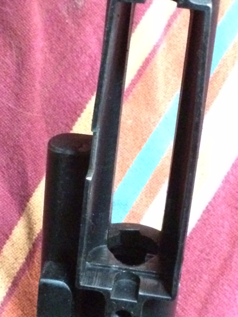

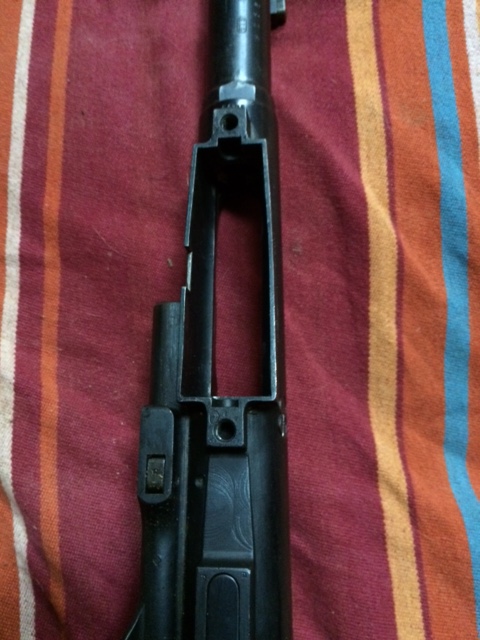

La crosse, avec sa plaque de couche bombée, serait bien du Mle 1896. Mais avec la poignée ajoutée elle devient 96/11 ; brisée et réparée avec enture, de plus.
Le boîtier de culasse serait bien 96/11 : voir la photo du dessous, sur un côté du "tunnel de chargeur" on voit le cran pour laisser passer l'extrémité du crochet de chargeur latéral (6 coups), cran qui n'était pas nécessaire avec l'ancien chargeur débrayable des modèles 89 et 96 (12 coups).
Mais si la culasse Mle 96 encaisse effectivement la GP11, reste le canon.
A-t-il été changé ? La hausse indiquerait que oui.
Le moulage ... pas facile à faire sans expérience, et encore faudrait-il avoir des références absolument fiables sur les cotes de chambre.
Par contre il est facile de compter les rayures : 3 pour un canon GP90, et 4 pour un canon GP11. Enfin, il me semble (sauf protos, bidouillages, etc.).
Mais pourquoi chercher la petite bête ? Quand ça ressemble comme 2 gouttes d'eau à un 96/11, il y a tout de même de fortes chances que ce soit un 96/11...
Tirer la GP 90 ? Sans doute les G 96/11 et 11 peuvent-ils tirer la GP 90, vu qu'elle est moins puissante que la GP 11 ; peut-être une difficulté de chambrage, à cause des profils et du Ø de balle différents ? Mais encore faudrait-il en trouver, de la GP 90...
Et au fait, ce "chargeur plus petit que le mien" on peut le voir ? Avec le que le mien en comparaison...
