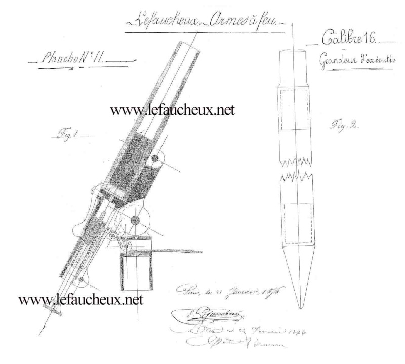

C'est toujours dans le cadre de mes recherches sur Lefaucheux.
Dans les années 1870 - 1880 il dépose un brevet en France et en Belgique, un brevet rigoureusement identique.
Sauf que le brevet Belge comporte un dessin d'un fusil avertisseur - piège et dans le brevet Français ce dessin a été supprimé.
La disposition des textes du brevet original ne permet pas d'envisagé une omission ou un oublie.
Il doit surement y avoir une raison ....la loi ??

Message  Eugène L. le Jeu 27 Nov 2014, 12:18
Celui dont je parle ressemble à ceci .....
La loi sur les fusils avertisseur-piège au 19ème siècle en France  Planch10
