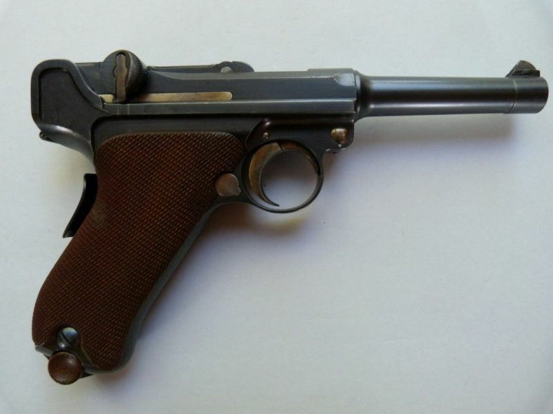

Un modèle 1900

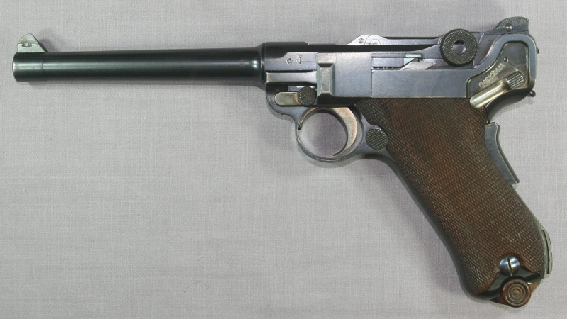

Un modèle 1902

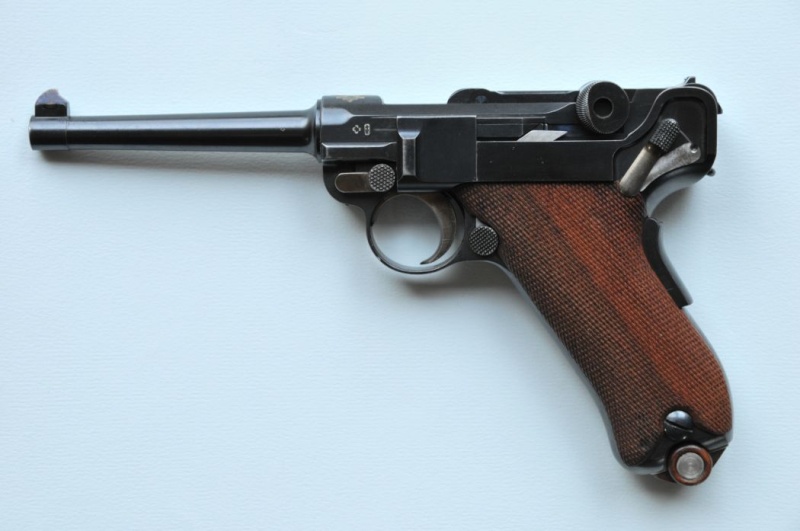

Un modèle 1903 (merci à R. W., USA)

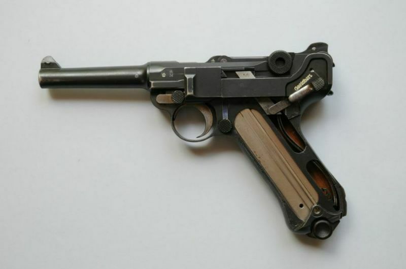

Un modèle 1904 ou P 04 n° 51 (merci à .....l’heureux propriétaire!)
Mon P 04 n° 68, modifié Weimar, que je vous ai déjà présenté, voir TCARpedia), montrant le ressort à lame
