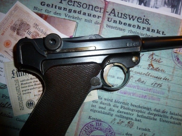

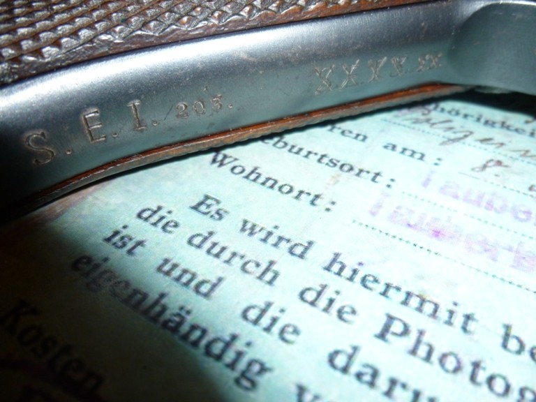

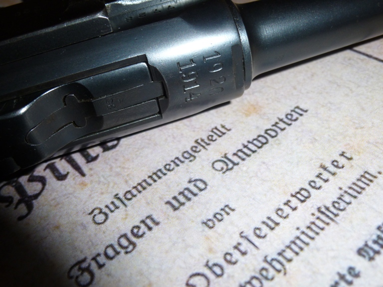

je vous présente mon dernier arrivé, un P08 LP Erfurt de1914, modifié en 1920 (canon raccourci ), avec des marquages d'affectation à la Police d' Erfurt.
L'arme est en très bel état, toutes pièces au même numéro ( sauf le chargeur), poinçoins Erfurt même sur les vis de plaquettes, très beau canon:
Un P08 Erfurt 1914/20 P1030711
Un P08 Erfurt 1914/20 P1030610
Un P08 Erfurt 1914/20 P1030611
Un P08 Erfurt 1914/20 P1030612
Un P08 Erfurt 1914/20 P1030613
Un P08 Erfurt 1914/20 P1030614
Un P08 Erfurt 1914/20 P1030615
Un P08 Erfurt 1914/20 P1030713
Un P08 Erfurt 1914/20 P1030714
Un P08 Erfurt 1914/20 P1030715
Un P08 Erfurt 1914/20 P1030716
Un P08 Erfurt 1914/20 P1030718

WICHITA a écrit:et peut-on développer du pourquoi et du comment de ce canon plus court?
Pour ma culture personnelle.
À la suite du traité de Versailles, un décret interdit à l'Allemagne de posséder, entre autres, des pistolets munis d'un canon de plus de 100 mm.
Un document daté du 13-8-1920 autorise la Reichswehr à s'équiper avec 50000 "Kurzen Pistolen". Un bon nombre de pistolets "longs" ont été mis aux normes, soit par changement de canon pour les P08 Lang et les P04, soit par raccourcissement du canon pour les Mauser C96 ...
Il est notoire qu'un grand nombre de pistolets "longs" sont passés au travers des mailles du filet, heureusement pour nous, collectionneurs !
Ce magnifique P08 ex-Lang porte le "1920" indiquant qu'il fut propriété de la Reichswehr (ce n'est pas vraiment une date). Il semble ne pas porter les traces de la pose d'une sûreté de gâchette, ce qui indique qu'il était en service avant 1933 et qu'il a échappé à cette transformation ...
... la "couronne brisée", sur la genouillère, est typique des Erfurt de 1914, mais on ne la trouve pas sur tous ...  Wink

Ok, si j'ai bien compris en fait c'était un P08 long (dit artillerie) auquel on a changé le canon, qui serai même un peu plus court que les P08 "standard" ; j'ai bon?
Je connaissais cet état de fait du traité de Versaille, mais pas cette monte de canon plus court.
Des P04 ont donc aussi été transformés?  affraid
