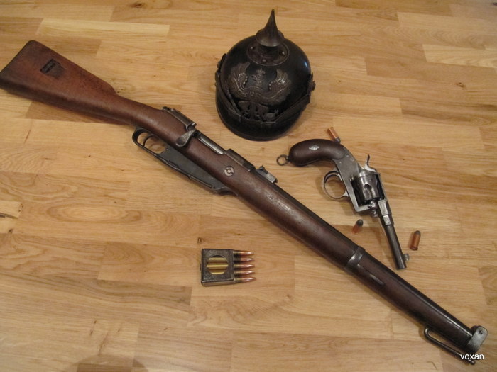

et voila une avis sur un marquage "XX" sur ma petite carabine Allemande..... S.V.P. 819249  de la carabine....
avis sur un marquage "XX" sur ma petite carabine Allemande..... S.V.P. 46-img10

Ce n'est pas une carabine, mais un Gewehr 91.

Fra78 a écrit:Ce n'est pas une carabine, mais un Gewehr 91.
Shocked je ne suis pas spécialiste mais le boitier est marqué "Kar 88"  Question c'est quoi la différence entre les deux  Question

Message  Fra78 Jeu 06 Nov 2014, 08:44
La carabine 88 équipait la cavalerie.
En 1891, une version modifiée est développée pour l'artillerie, le train et les aérostiers, qui diffère par le quillon à boule qui permet la mise en faisceaux.
C'est officiellement le Gewehr 91.
Les tous premiers sont modifiés à partir de carabines : ce peut être le cas du votre, à part que ce soit un remontage.
Année et fabricant (voir le tonnerre) ?
