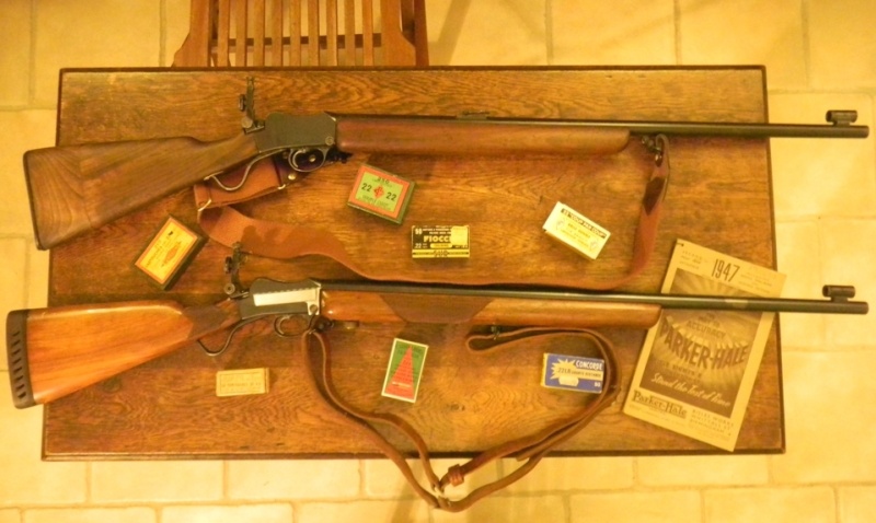

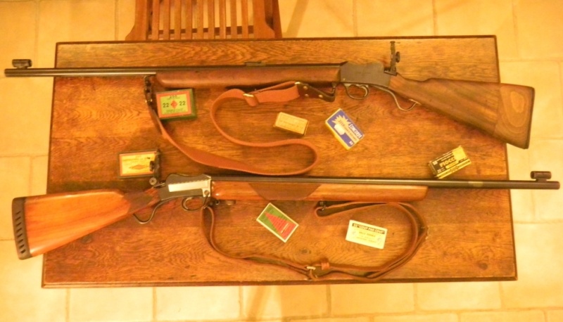

grace a de patientes recherches et l'aide il faut bien l'avouer, de Michael Dolle ( MDgunshop ) j'ai pu reconstituer de toute pièces cette BSA 12 (en haut).
mais comme celle du bas, elle avait la crosse coupée, mais a un tel point, que j'ai du lui greffer une rallonge.
n'etant pas équipé, j'ai du travailler a l'ancienne, il aura fallu plusieurs soirées pour arriver a un resultat que je ne pensait pas obtenir au depart.
j'ai pu l'emmener fièrement au stand samedi pour la regler et, elle m'a comblée, comme sa sœur!

Félicitations Cyrille, c'est du bon boulot , mais y'a un truc qui m'a frappé...ta rallonge est parfaitement réalisée , mais vu le travail que ça représente, tu n'a pas pensé au veinage du bois....celà dit, c'est juste une Observation...

bah, je suis content quand meme, j'avais que ce morceau de bois qui faisait l'affaire et pas trop le choix pour le positionner, je ne souhaitai pas trop le dissimuler non plus comme de toute façon, ça se voit toujours.
l'important a mes yeux etait de parfaitement l'integrer et , etant donné mes compétences dans ce domaine, je suis assez satisfait .

....et la tache sur le canon de l'autre c'est où tu l'as rallongé aussi .
beau boulot

Une question: pourquoi ces crosses ont-elles été pareillement coupées? Pour l'entraînement des cadets?

merci les gars, c'est vrai que les photos sont pas extra, je vais essayer de faire mieux, pour la marque sur le canon, c'est comme souvent un long sejour dans un coffre qui laisse une trace sur le bronzage.
pour les crosses coupées, je pense que c'est pour initier au tir les gamins il y a quelques décennies au royaume uni quand le gouvernement de ce pays voulait un peuple de tireurs
