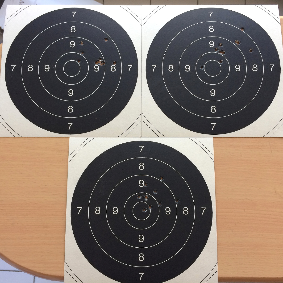

Quelques nouvelles de la bestiole, depuis le temps j'ai testé 2 rechargements. Le 1er, trouvé sur TMF, s'est avéré totalement inadapté (arrosoir, impacts ovales-> v0 trop élevée, douilles dures à sortir...), à se demander si les personnes qui l'ont mis en ligne l'ont réellement essayé Je viens d'en tester un 2nd cet après-midi, et finalement la recette est très simple : même si l'arme a été rechambrée en 6.5x57, il faut utiliser les tables de la munition d'origine comme base de départ!!! En tout cas dans mon cas ça fonctionne, j'ai vraiment pris plaisir à faire causer mon Arisaka aujourd'hui, et les résultats sont encourageants.
Donc, les valeurs qui semblent convenir pour le mien (valeurs données à titre indicatif, je décline toute responsabilité de ce que vous en ferez) :
- Douilles de 6.5x57 recoupées à 56.5 mm
- 2 grammes de TU5000
- Balles Lapua scenar 139gr 4PL6018
- LHT 77 mm, ce qui est approximativement le max accepté par le magasin. J'ai eu 3-4 cartouches qui ont eu du mal au début, sinon ça cycle correctement, mais mes prochaines cartouches seront entre 76.2 et 76.5 mm max.
En cible, à 50m en tir assis sur les coudes ça donne ça (aucun support sous le canon), je n'ai utilisé la bretelle que sur la 3ème série (carton du bas). Alors oui, on peut faire nettement mieux, ce n'est qu'à 50m, mais par rapport aux séances précédentes c'est le jour et la nuit ! L'étape suivante sera de faire un test à 200m pour valider ce chargement

Re: Arisaka Type 38
Ravi d'avoir des nouvelles de cette arme!
Raf a écrit:... même si l'arme a été rechambrée en 6.5x57, il faut utiliser les tables de la munition d'origine comme base de départ!!!
Néanmoins, ces info m'interpellent un peu.
Les poudres lentes sont réputées provoquer des phénomènes de surpression en "charges réduites". Ou plutôt avec des taux de remplissage de l’étui inférieur à 90%.
Qu'en est il de ton rechargement
(la capacité interne de l'étui peut être plus faible, si l'épaisseur de laiton est plus importante)
Post important pour les possesseurs d'Arisaka rechambrés!

Re: Arisaka Type 38
la TU5000 n'est pas une poudre lente. C'est une poudre de vivacité moyenne qui (jusqu'à un certain point) supporte assez bien les charges faibles.
2 grammes de Tu 5000 pour pousser une balle de 139 grains est un chargement de départ qui peut être augmenté sans risque jusqu'à au moins 2,40 grammes si l'arme est en bon état.
Quant à la solidité du mécanisme Arizaka modèle 38, vous pouvez vous référer aux travaux de Parker O. Ackley publiés dans le tome 2 de son handbook for Shooters and Reloaders : il a testé toutes une série de mécanismes en leur faisant avaler toutes sortes de surcharges jusqu'à destruction. le Ari mod 38 s'est révélé comme le plus résistant face aux Mauser 98, Springfield 1903 et autres.
les dimensions intérieures des tubes des fiches CIP sont théoriques, surtout pour des armes militaires de cette époque. J'ai mesuré il y a 2 mois le Ari 38 d'un camarade de jeu: le tube est propre et montre des rayures pas trop usées. le diamètre à fond de rayures est de .267. le rechambrage en 6,5x57 est correct. La précision est bonne , mais uniquement avec les balles Hornady de 160 grains-calibre .268 prévues pour le Carcano 1891. A défaut de ces balles rares sur le marché, les résultats ne devraient pas être mauvais en utilisant des balles Partizan 160 grains- calibre .266 prévues elles aussi pour le Carcano 1891.

Re: Arisaka Type 38
Re !
Il est effectivement très peu sorti depuis ma dernière intervention, en... 2015
Pas de signes de surpression, et ces valeurs restent conformes aux tables et recommandations d'A. Gheerbrand (démarrer en minorant la charge la plus basse de 5%) pour le 6.5x57, et est dans la plage de valeurs des tables qu'il fournit pour le 6.5x50R, le tout pour de la TU 5000 et des balles de 139/140gr. Dans la pratique je resterai dans l'enveloppe des charges du 6.5x57 pour la valeur basse et celle du calibre d'origine pour la valeur haute, soit de 2g à 2.2g de TU 5000. Seul souci rencontré, 5 collets fendus sur 30 cartouches tirées, mais douilles de récup' et je soupçonne le rechambrage d'être un poil large au niveau du collet (grrr...), donc recuit à venir sur toutes les douilles...
Autre piste, mais je manque de compétences sur le sujet, jouer sur le poids de la balle, et là je pose la question, qu'est-ce qui pourrait bien fonctionner sachant que le canon fait 710 mm et que le pas des rayure est de 9" ? Plus lourd, plus léger ? Pour le moment je me suis contenté de partir sur le poids de balle de la munition d'origine.
Raphaël

Re: Arisaka Type 38
Il existe des balles un peu plus légères, autour de 120 gr, pour le tir, qui pourraient te donner satisfaction.
Au delà, il y a des projectiles de 155 gr environ, principalement de chasse. La munition de 6.5 Arizaka comportait un projectile de 139 gr dans sa version finalisée. Le pas de rayures du canon est donc optimisé pour elle. Il faut se souvenir que 139 gr pour du 6.5, c'est déjà un projectile lourd qui tient très bien au vent grâce à son bon coefficient balistique, même si cette donnée est à relativiser pour le tir dans un fusil de cette époque...

Re: Arisaka Type 38
Merci, donc le plus judicieux est de rester sur le poids de la balle d'origine, il y a déjà de quoi faire avec le rechambrage en 6.5x57...

Re: Arisaka Type 38
Bon, comme je m'y attendais, les départementaux m'ont servi de mis au point... Hausse à 300m, en prenant sous le visuel ça tape trop haut dans le 3-4 au mieux et accessoirement le décalage à droite est toujours présent. Ma lunette étant une grosse m... je n'ai pas pu voir mes impacts aux essais (et j'ai oublié que le pastillage était fait en inversé), donc même visée pour la précision -> 30 ! J'ai eu le temps de jeter un œil dans la lunette de mon père et voir le désastre, du coup visée au ras de la cible pour la vitesse, je réussis à faire 81, c'est déjà mieux !
Maintenant je sais où il tire et comment je dois prendre ma visée, le rechargement est aussi validé, prochain rendez-vous à Vitrolles pour les régionaux, j'ai une marge de progression confortable normalement
