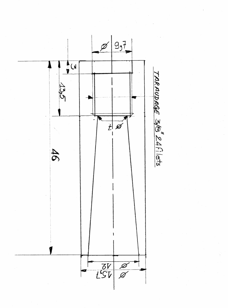

Adaptation des expandeurs Lyman sur le support/distributeur automatique de poudre Hornady
Comme tout le monde Furax est  toujours à la recherche d’économies possibles dans le domaine du rechargement.
En ressortant du vieux matériel (en âge pas en utilisation) je suis tombé en arrêt devant le ‘Multi Expand  Power Charge Die de Lyman’ je me suis demandé comment j'avais pu acheter un truc pareil qui n’avait jamais servi.
Si l’intention était louable se foutu machin à entraîner il y a + 20ans une sacré perte de temps dans le rechargement avec une presse manuelle.
Comme je possède d’un système d’alimentation automatique de chez hornady et je voulais acquérir un ‘451/452 Powder Thru. Expander N°290044’ je me suist demandé si je n’allait commettre la même erreur qu’avec l’expandeur Lyman.
C’est à se moment précis que l'idée à germer pourquoi ne pas réaliser une adaptation !
Possédant  tous les embouts expandeurs Lyman du .32 au .45 Après quelques prises de cotes je me suist lancé dans la réalisation de l’adaptateur et cela fonctionne parfaitement.
Voici le plan il faut juste un peu de matos car un tour s’avère nécessaire un jeu de taraud 3/8’’ 24 filets est préférable car réaliser le filetage à la machine c’est une grosse perte de temps j’ en sait quelque chose.
