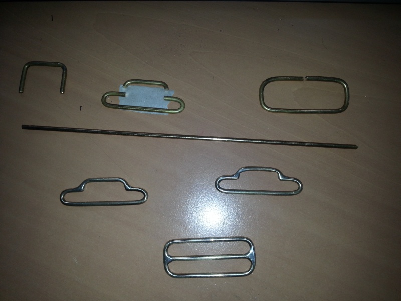

Les anneaux et la boucle dans des baguettes de soudure Ø3mm.
Le tout fini
Il a été ardu de trouver une sangle en coton de 5cm de large le cuir provient d'une vielle paire de chaussure bateau les arrêtoirs de gaine cuir sont en laiton tourné ils ont été matés d’un côté voir photo…
les plans du gabarit pour le pliage pour les anneaux et la boucle  pour leur réalisation

Le montage pour le pliage au chalumeau oxyacétylénique:
les pièces avant et après brasure:

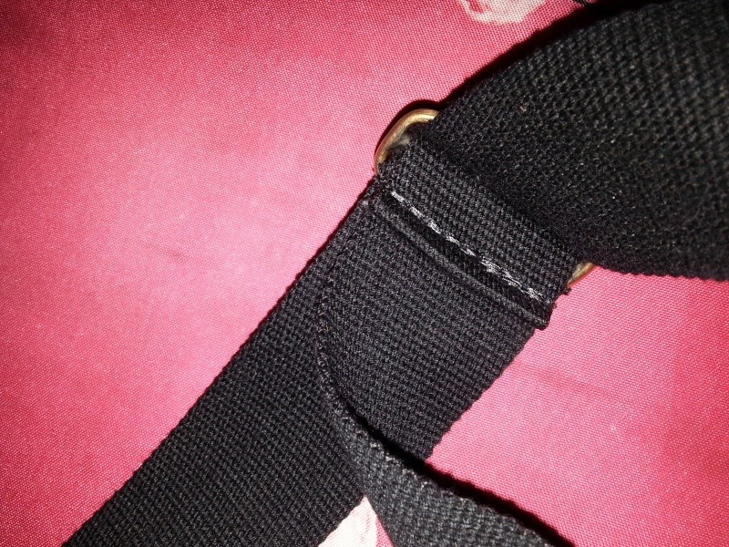

La longueur brute de la sangle 98 à 100cm une fois cousue avec les plies et les revers  la longueur varie entre 92 et 96cm
Attention à la couture de la boucle le revers doit être à l’intérieure sinon la sangle glissera voir la photo ci-dessous
Pour les sangles en cuir une bretelle de MAS 45 fera l'affaire c'est pile poile la largeur les cotes de longueurs  sur la photo
