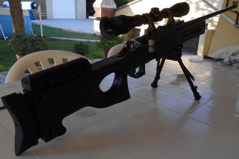

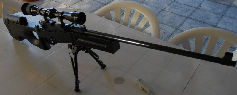

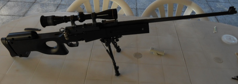

Hello tout le monde.
Quelques nouvelles du petite Suisse. ^^
Ayant décider de laisser tomber l'idée de partir sur une crosse de K31 à modifier je me suis finalement rabattus sur une Klinsky, quitte à partir sur un custom autant le faire en plein. La crosse à été réceptionné aujourd'hui et le tout à été assemblé tranquillement cette après-midi. La crosse s'adapte parfaitement hormis la partie située derrière le levier servant à faire sortir la culasse où il a fallut diminuer un peu de l'épaisseur pour que le mécanisme fonctionne correctement. Un léger passage au ciseau, un coup de peinture et c'est dans la poche ! J'en ai également profité pour faire quelques retouches au bronzafroid au coton-tige sur certaines parties du canon ou le l’usure avec le temps commencé à faire son oeuvre.
Sans plus attendre donc le résultat quasi finale.
Petit Suisse - Custom sur Mousqueton K31. - Page 2 Dscn0212
Petit Suisse - Custom sur Mousqueton K31. - Page 2 Dscn0213
Petit Suisse - Custom sur Mousqueton K31. - Page 2 Dscn0214
Petit Suisse - Custom sur Mousqueton K31. - Page 2 Dscn0215
Petit Suisse - Custom sur Mousqueton K31. - Page 2 Dscn0216
Petit Suisse - Custom sur Mousqueton K31. - Page 2 Dscn0217
Petit Suisse - Custom sur Mousqueton K31. - Page 2 Dscn0218
Petit Suisse - Custom sur Mousqueton K31. - Page 2 Dscn0219
Petit Suisse - Custom sur Mousqueton K31. - Page 2 Dscn0220
Petit Suisse - Custom sur Mousqueton K31. - Page 2 Dscn0221
Petit Suisse - Custom sur Mousqueton K31. - Page 2 Dscn0222
Prochaine et ultime étape, la pose d'un frein de bouche et la boucle sera bouclée.

Message  Stalingrad0243 le Sam 18 Oct 2014, 19:25
c'est du lourd ça!
Sans voir la culasse, on ne saurait dire que c'est un 31
Stalingrad0243
Nombre de messages : 383
Age : 28
Petit Suisse - Custom sur Mousqueton K31. - Page 2 Empty Re: Petit Suisse - Custom sur Mousqueton K31.
Message  Baccardi le Sam 18 Oct 2014, 19:30
Stalingrad0243 a écrit:c'est du lourd ça!
Euh, bin, même en voyant... c'est quand même plus tout à fait un 31 non plus Petit Suisse - Custom sur Mousqueton K31. - Page 2 404219
J'imagine la tête des potos si je débarquais au stand avec cet engin Shocked Shocked Shocked
Nombre de messages : 12609
Message  Michel gaschen le Sam 18 Oct 2014, 19:44
jolie bête!me réjouis de voir ce que cela donnera au stand!!mais c'est vrai qu'il est dur de reconnaître le k31 originel`!!! Petit Suisse - Custom sur Mousqueton K31. - Page 2 72113
et tu envisages de tirer à quelle distance avec tout ça?
Michel gaschen
Michel gaschen
Nombre de messages : 547
Message  manitou le Sam 18 Oct 2014, 19:52
Je le trouve sympa,
si les essais sont OK,
reste a supprimer le guidon
et la hausse qui cassent la silhouette Petit Suisse - Custom sur Mousqueton K31. - Page 2 3361380237

Message  Nicomidway le Sam 18 Oct 2014, 23:01
Michel gaschen a écrit:jolie bête!me réjouis de voir ce que cela donnera au stand!!mais c'est vrai qu'il est dur de reconnaître le k31 originel`!!! Petit Suisse - Custom sur Mousqueton K31. - Page 2 72113
Merci. ; )
Je le prévois pour une utilisation tranquille à 200m.

Message  Michel gaschen le Sam 18 Oct 2014, 23:31
hello!ben je pense que pour tirer à 200 m avec une lunette pareille ça devrait aller,du coup... Embarassed Petit Suisse - Custom sur Mousqueton K31. - Page 2 72113

Message  Nicomidway le Dim 19 Oct 2014, 09:59
manitoba a écrit:Je le trouve sympa,
Il est vrai que ça épurer bien la ligne mais voulant garder l'intégrité intégrale du fusil je ne le ferai pas. L'ancienne crosse à été conservée bien précieusement de coté.  En cinq minutes chrono le K31 retrouve sa garde robe d'origine.   Very Happy
Michel gaschen a écrit:hello!ben je pense que pour tirer à 200 m avec une lunette pareille ça devrait aller,du coup... Embarassed Petit Suisse - Custom sur Mousqueton K31. - Page 2 72113
Oui comme tu dis, ça ira très bien pour le coup. Le but de ce custom étant de privilégier au maximum le confort au tir. Petit Suisse - Custom sur Mousqueton K31. - Page 2 335982

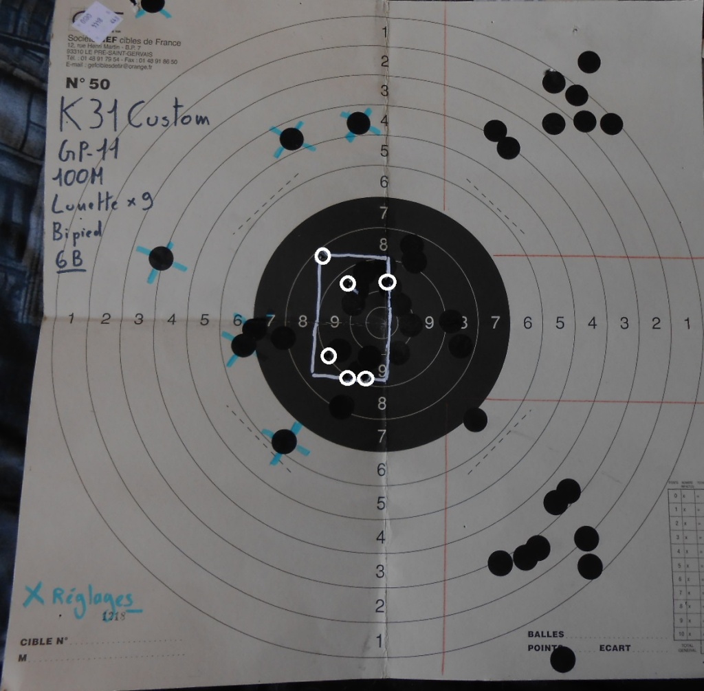

Message  Nicomidway le Dim 26 Oct 2014, 17:15
Salut à tous.
Comme promis, voici quelques cartons réalisés ce samedi après-midi.
Conditions de tir:
Position: Debout.
Munitions: GP-11.
Appuis: Bipied (sur une table).
Grossissements utilisés: x9 pour la c50 et x6 pour les deux visuels.
Autre:
Les impactes barrés en bleu représentes le réglage de la lunette. Les cartons postés sont ceux qui on quasiment été tirés en dernier. Les pastilles noire représentes les précédents tirs. Comme on peu le constater, il à fallut un petit temps de chauffe au tireur pour s’habituer à sa nouvelle configuration. Aucuns mirages à l'optique avec la chauffe du canon mais une nette ouverture des groupements sur les dernières balles tirées.
Petit Suisse - Custom sur Mousqueton K31. - Page 2 110
Petit Suisse - Custom sur Mousqueton K31. - Page 2 310
Petit Suisse - Custom sur Mousqueton K31. - Page 2 411
Conclusion:
Une bonne petite séance comme on les aime. De plus le K31 à fait beaucoup de curieux en ce samedi ensoleillé. Le recule de la charge de guerre de la GP-11 est bien palpable mais avec le sabot bien ergonomique, les 45 balles tirées n'ont eut absolument aucuns effet sur mon épaule :) . On a vraiment l’impression d'avoir une tout autre arme que celle d'origine dans les mains. Le busc quand à lui à besoin de perdre un peu de l'altitude car il à tendance à se gêner avec le casque lors de la prise de visée. Il ne manquera plus que le frein de bouche la semaine prochaine et le custom sera terminé. D'ici là le bipied made-in-China aura reçu un petit traitement spécial afin d'éviter qu'il se dévisse tout les 10/15 coups...

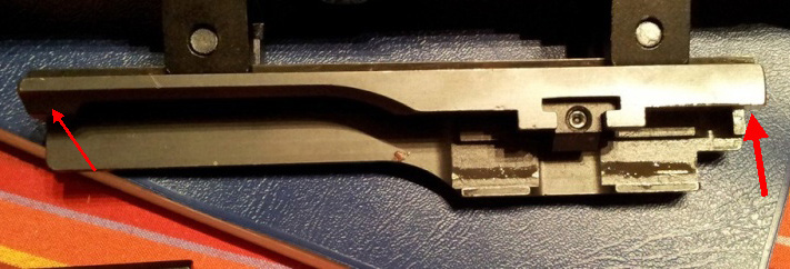

Message  Corto Maltese le Dim 26 Oct 2014, 20:25
Verchère a écrit: Si un jour tu démontais ce support, pourrais tu nous communiquer une photo du côté caché (contre le boîtier de culasse) ?
Sur le site AAS je n'ai pas trouvé de vue sous cet angle. J'ai l'impression que ça s'accroche sur le canal du levier de manœuvre, comme un dioptre amovible que je viens de voir, mais je me demande où se placent les points d'appui (une lunette, c'est bien plus lourd qu'un dioptre). Et comment la vis avant porte sur le boitier...
Voilà une photo du côté "caché". les points d'appui correspondent aux deux endroits où l'on voit un trait d'huile...Si tu patientes un peu, je te relèverai les côtes, mais je n'ai pas le temps ce soir, et je vais être absent toute la semaine, donc à mon retour... Petit Suisse - Custom sur Mousqueton K31. - Page 2 72113

Message  Verchère le Lun 27 Oct 2014, 04:02
Corto Maltese a écrit:Voilà une photo du côté "caché". les points d'appui correspondent aux deux endroits où l'on voit un trait d'huile...Si tu patientes un peu, je te relèverai les côtes, mais je n'ai pas le temps ce soir, et je vais être absent toute la semaine, donc à mon retour...
Merci beaucoup. Pour ce qu'on voit, le verrouillage est du même principe que pour le dioptre, sur lequel j'ai déjà relevé des cotes.
Mais le dioptre avait aussi un appui sur le pont arrière (qui serait vers où pointe la flèche rouge épaisse). Et sur certaines vues commerciales du montage de lunette, on voit une vis à l'avant, qui appuierait sur le canal carré de la tige de manoeuvre, vers la flèche rouge mince.
Petit Suisse - Custom sur Mousqueton K31. - Page 2 Suppor11
Ce sont ces deux zones qui m'intéressent (présence ou absence d'un appui, et vue de celui-ci). Et pour la vis avant, appui sur le canal carré, ou dans l'angle entre le canal et le dessus arrondi, ou double appui, sur l'arrondi et sur le canal ?
Des cotes peut-être, mais je reconnais que c'est pas facile à prendre, et surtout en référence à quel point ? Alors des photos devraient suffire (ce coup ci, vues de dessous et non plus de la gauche).

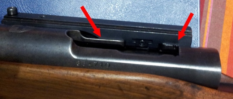

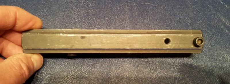

Message  Corto Maltese le Lun 27 Oct 2014, 17:54
Voici quelques photos prises en vitesse ca matin, mais que je n'ai pas réussi à poster avant de partir. Il y a bien un appui à l'endroit des flèches rouges...
Petit Suisse - Custom sur Mousqueton K31. - Page 2 20141011
Appui visible de profil :
Petit Suisse - Custom sur Mousqueton K31. - Page 2 20141015
L'intérieur du support :
Petit Suisse - Custom sur Mousqueton K31. - Page 2 20141012
La vis du bout ne sert pas au maintien du support, c'est une vis anti-recul. Le support est fraisé sur toute la longueur, il n'est donc pas fermé sur l'avant, et la vis empêche un éventuel déplacement de la lunette. Un second trou taraudé permet d'ailleurs de la mettre davantage vers l'arrière, suivant le positionnement des colliers de la lunette.
Petit Suisse - Custom sur Mousqueton K31. - Page 2 20141013

Message  Verchère le Mar 28 Oct 2014, 03:54
Corto Maltese a écrit:...
La vis du bout ne sert pas au maintien du support, c'est une vis anti-recul. ...
Ah oui, c'est une simple queue d'aronde, pas un rail avec échelons transversaux comme un Weaver ou Picatiny...
Bon, avec ça je dois me débrouiller. D'ailleurs je commence à me dire que "tout à la main" ça ira plus vite qu'à la machine, les réglages et préparations d'outils étant fastidieux pour un unique exemplaire.
Disqueuse, lime et burin ça ne sera pas si joli, mais pour un proto ça ira bien, et ça me permettra d'affiner les cotes au cas où je veuille en refaire 2 ou 3 à la machine...
Les appuis supplémentaires je verrai en faisant ; de toutes façons, trop d'appuis c'est "hyperstatique", c'est à dire branlant. Cependant des appuis supplémentaires finement ajustés, voire moulés dans le genre "bedding", peuvent empêcher le support de balotter sous le choc du recul, et donc améliorer la persistance du pointage. Mais après, le support devient spécifique d'une arme donnée...

A programme, raccourcissement du fût et confection de quelques ajours du garde-mains pour une meilleur ventilation du canon, pose d'un déflecteur de douilles maison ainsi que l'ajout d'un frein de bouche. Au final un fusil plus léger, plus maniable mais aussi surtout se rapprochant plus de l'esprit du modèle d'origine. Voici un petit montage donnant un aperçut final sans le frein de bouche.
Petit Suisse - Custom sur Mousqueton K31. - Page 2 K31_cu10
Pour le bipied je n'ai pas encore décidé mais j’hésite encore... Fixation d'un Harris via une classique vis grenadière ? Une variante d'occasion plus typée militaire ou alors sans rien pour un tir en appuis sur coussin ?
Une bonne fin de weekend à vous. salut
Nicomidway.
