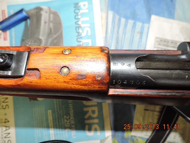

La je vais tout refaire. et puis Baccardi pourra me dire si mon K 11 est un vrai. D'après le N° ce doit être une adaptation. On attend le verdict du maître ES schmidt rubin

Message  Invité le Jeu 25 Sep 2014, 16:41
D'après les photos (et moi) tu ne pourras jamais éjecter correctement tes étuis avec ce rail.  Shocked Le reste je ne connais que les K31 (j'en ai un) et un peu les 96/11 (j'adore c'est beau).

Message  R3ctZ le Jeu 25 Sep 2014, 17:00
OK, c'est bien ce qui m'arrive. D'ou ma demande initiale sur le site. La cartouche n'arrive pas à se redresser suffisamment à la verticale, reste accrochée à l'extracteur et pour continuer il faut sortir le chargeur. Pas génial. Me suis rapproché de l'armurier qui m'a vendu ce support. Il s'occupe du prob.

Message  Baccardi le Jeu 25 Sep 2014, 21:34
carbone14 a écrit:D'après les photos (et moi) tu ne pourras jamais éjecter correctement tes étuis avec ce railShocked Le reste je ne connais que les K31 (j'en ai un) et un peu les 96/11 (j'adore c'est beau).
Autant pour moi... et dans la mesure où la distance hausse-fenêtre d'éjection est à quelques millimètres près la même sur un K11 que sur un K31, ça ne marchera pas non plus sur un K31. Ce rail a 5cm de trop.
Et... si tu le montais dans le sens contraire, avec le rail vers l'avant au lieu de vers l'arrière clown ... je crois que ça devrait jouer ...
Sinon, c'est un bon K11 de 1922.
Etiquette derrière la plaque de couche ?
Un numéro à deux chiffres quelque part, éventuellement précédé d'un P ?

Hello Baccardi, rien derrière la plaque de couche sur la crosse,il y'a deux lettres de gravées sommairement. Un J et un E. Retourner le rail serait difficile vu sa configuration. Il faudrait peut être tourner la hausse également.(à voir) mais cela éloignerait de 15 cm environ la lunette de mon oeil (vieux Very Happy )et ne serait pas pratique d'utilisation. En dessous du N° de série il y a un P mais seul. Sur le tonnerre il y a un B avec un P accolé au B et à l'envers.Tu peux voir cela sur les photos que j'ai postées plus haut partiellement à ton intention. merci de vos réponses en attendant. J'oubliais, je croyais que la hausse du K 31 était directement accolée au tonnerre, je dois me tromper. Au plaisir de vous relire

Message  Baccardi le Jeu 25 Sep 2014, 23:10
Bon, le P signifie simplement qu'il a été rendu à la vie civile et effectivement, il n'y a pas toujours l'année.
Les B et P accolés, c'est la marque d'acceptation.
Deux lettre sur la crosse... les initiales d'un canton, mais J E No  ça n'existe pas... photo ...
Pour le rail, je sèche alors... mais je ne suis pas connaisseur de ce genre d'accessoire, c'était juste une idée qui m'est venue Lunette de visée sur K11 72113
