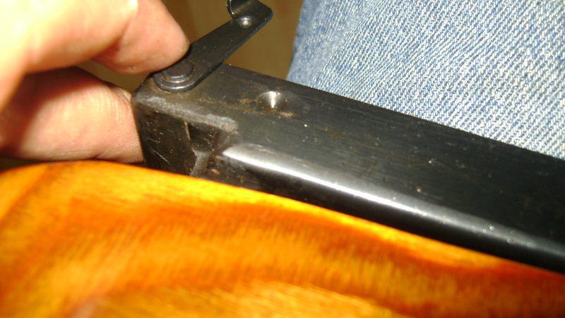

V Pour démonter le boitier détente et le boitier lame chargeur
Maintenant, regardons du coté du pontet.
Tutoriel de Présentation de ma SKS 45 Dsc04334
ce levier de sécurité, permet le déverrouillage du boitier de détente
Tutoriel de Présentation de ma SKS 45 Dsc04335
on va le passer en action, c'est à dire contre la crosse.

au dos du pontet, il y a un appuis sur lequel il faut appuyer assez fort, ça va provoquer la sorti du boitier de détente
Tutoriel de Présentation de ma SKS 45 Dsc04339
mais pour pouvoir enlever le boitier de détente, il faut enlever le boitier de lame chargeur, alors on commence par actionner le verrou qui permet son ouverture
Tutoriel de Présentation de ma SKS 45 Dsc04340
on peut ouvrir vers l'avant le capot du boitier de lame chargeur
Tutoriel de Présentation de ma SKS 45 Dsc04341
et on peut maintenant enlever le boitier de détente. observez bien pour le remontage
Tutoriel de Présentation de ma SKS 45 Dsc04342
Tutoriel de Présentation de ma SKS 45 Dsc04343
c'est bien le boitier de détente qui vient sur le boitier de lame chargeur
Tutoriel de Présentation de ma SKS 45 Dsc04344
dépose du boitier de détente.
Tutoriel de Présentation de ma SKS 45 Dsc04345
on démonte maintenant le boitier lame chargeur en faisant basculer vers l'avant.
Tutoriel de Présentation de ma SKS 45 Dsc04346
Tutoriel de Présentation de ma SKS 45 Dsc04347
voilà, on va pouvoir passer au nettoyage de ces éléments. et continuer le démontage du canon de la crosse...
