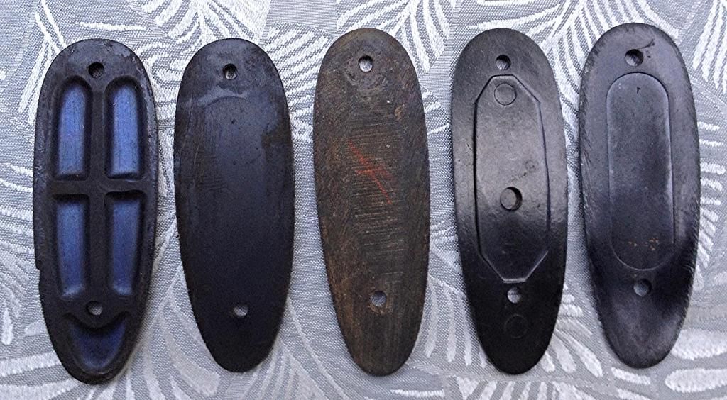

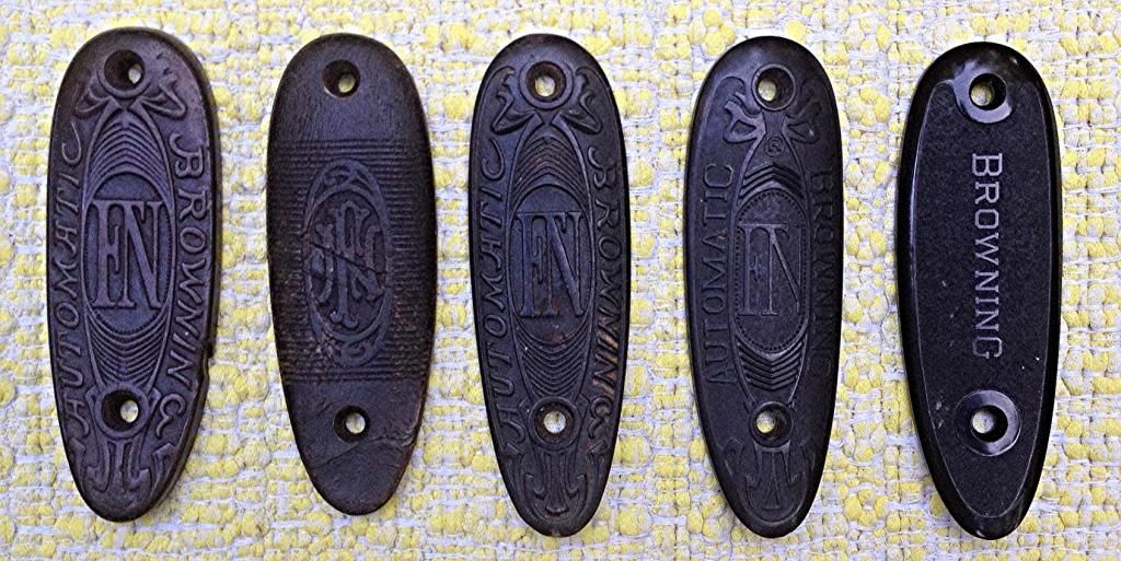

Mon ami Freddy, ne te fait pas de souci, cette plaque est effectivement en corne. J'ai refait 2 photos des plaques apposées sur les crosses des Auto-5 durant sa longue histoire de fabrication.
De gauche à droite pour les deux photos:
1) Plaque de caoutchouc dur avec dos alvéolé écriture italique, de 1903 à 1909
2) Plaque de corne avec dos lisse souvent strié, écriture FN seulement de style art nouveau, de 1909 à 1923
3) Plaque de corne avec dos lisse et souvent strié, écriture italique similaire à la première version, de 1923 à 1963
4) Plaque de plastique avec dos ??? Marque d'extrusion?? quelqu'un peut m'aider ici, écriture romaine, de 1963 à je crois 1985?? à valider
5) Item à 4, sauf écriture Browning seul de 1985 ??? à 1999.
Si quelqu'un peut éclaircir l'année de transition à la dernière plaque ce serait apprécié. Merci

Message  Tourblanche le Lun 25 Aoû 2014 - 5:22
Ça   !   C' est de l'information  de qualité    Wink
   Je voudrais  bricoler un Browning   juste pour la mettre à profit  .

Message  cd ram le Lun 25 Aoû 2014 - 22:40
Bonnet rouge a écrit:En effet , le plastique remplace beaucoup d'objets autrefois en corne, et en l'imitant !
l'ébonite ou caoutchouc durci avait remplacé la corne également.
Pour info, Oyonnax dans l'Ain est l'un des principaux pôles de plasturgie en France et ce n'est pas par hasard puisqu'avant les plastiques modernes, l'activité principale de cette ville était le travail de la corne.
Il reste d'ailleurs à quelques kilomètres de là, en direction de Saint Claude, à Jeurre (Jura) le dernier (?) artisan français spécialisé dans le travail de la corne,
cd ram
Nombre de messages : 1016
Localisation : Isère
Re: Restaurer ou non restaurer une arme de collection?
Message  MBiz le Mar 26 Aoû 2014 - 1:50
Shirley et Vanderlinden (Browning Auto-5 Shotguns The Belgian FN Productin) font mention de la Cie "Foret Frères et Sœurs" comme principal et dernier fabricant de plaque de couche en corne pour la FN. Les auteurs ne mentionnent pas le pays d'origine de la  Cie. Je me demande si elle ne serait de ce coin de pays? Je ne trouve rien sur la toile, avez-vous une idée. Merci
