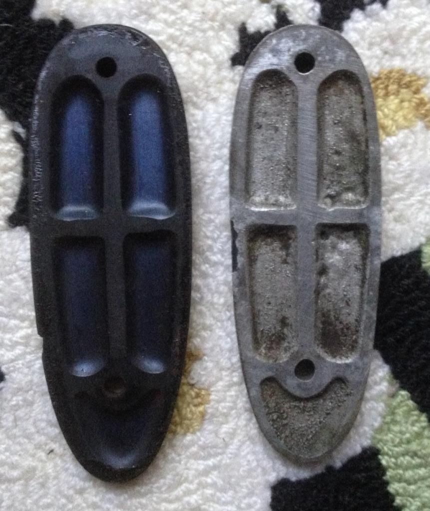

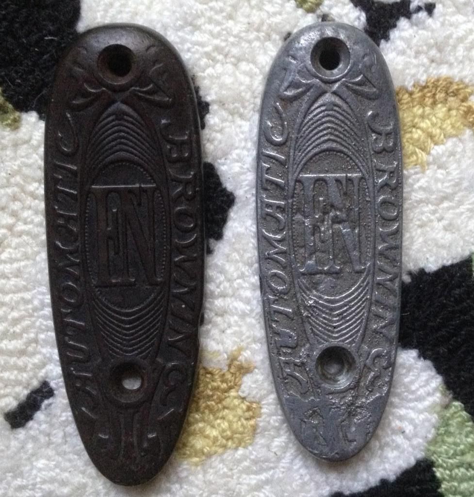

Depuis 2 ans j'essaie de mettre la main sur des plaques de couche pour Browning auto-5 des années 1903 à 1909. Vous l'aurez compris cette recherche c'est avérée infructueuse. Comme je possède un exemplaire (voir la photo), je me demandais s'il était possible de les reproduire à l'aide d'un moule? La grande question est, quel produit de plastique ou autres pourrait être utilisé? Avez-vous déjà tenté l'expérience? Merci cousins Français

Merci Smith mais malheureusement toutes ces plaques de couche sont de la 3 et 4 ième génération et elles sont plus grandes que la première. Tu remarqueras les 5 alvéoles à l'arrière de la plaque de couche sur la photo, elles sont typiques de la première génération. De plus, cette première génération à été fabriquée de plastique alors que les suivantes sont sculptées ou machinées dans la corne. Merci encore de l'effort c'est grandement apprécié.

Alors j' ai fait un moulage , directement sur la crosse avec du Fimo
http://www.deserres.ca/fr-ca/produits/loisirs-creatifs/sculpture-modelage-et-moulage/pate-a-modeler/pate-fimo-soft/348/SFS/
1 C' est pas cher ! pas d'outillage spécialisé .
2 C' est facile https://www.youtube.com/watch?v=5fhrKQ5tN3A
3 C' est rapide , si on se plante , on recommence ( voir argument 1 et 2 )
Le noir imite bien la bakélite , le blanc imite l'ivoirine , pour la bakélite rouge c' est pas trop mauvais .
on peut faire des boutons de radio antiques , de tableau de bord de voitures anciennes , réparer les vieux
téléphones et diverses antiquités .
Il y a beaucoup d'informations à ce sujet sur internet .

Pour ta plaque,tu peux aussi faire un moule en silicone (genre RHODORSIL RTV) et après tu coules une résine teintée. La précision est étonnante.

Tu fais une jolie photocopie couleur de ta plaque, je te fournit en douce un format A4 de PETG style 2/3mm ou PMMA transparent...tu découpe, tu perce, tu applique...

La plaque de couche que je recherche doit épouser la crosse anglaise. Elle est passablement plus courte que celle de corne qui elle est plus longue d'environ 15mm. Alors même si je la travaille, je perdrai une partie de la gravure. Si celle de plastique que tu as, possède les alvéoles au dos (comme sur la photo du haut), et bien elle fera sur mon vieil auto-5. Merci

''A mon ami, là tu viens de m'avoir'' Je travail le bois avec une toupie CNC dans mon atelier, j'utilise autocad avec fichier DXF, je peux faire du 3D avec le logiciel approprié. Explique moi ou dit moi ou je trouve l'infos. Je crois comprendre que l'on travail ici avec de l'acrylique? Merci
