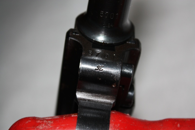

Message  fafa131 le Dim 01 Fév 2015, 20:02
Je déterre ce sujet, j'avance.
J'ai pu faire des photos, et avant une éventuelle acquisition j'aimerai avoir vos avis.
Bien qu'en bon état général et essayé au stand, quelques points m'étonnent :pas de date sur le tonnerre, pas de numéro de série à coté de la portière, pas de Waa hormis chargeur, poli ?, rebronzé ?, plaquettes copies ?
Place au photos :
P08 '42' 210
P08 '42' 110
P08 '42' 310
P08 '42' 410
Bref, il me tente le prix demandé n'étant pas très élevé.

Message  udm42 le Dim 01 Fév 2015, 20:11
je pense que la portiere a ete change les angles sont carre
( souvent abime si l arme est  reste dans l etui des decennies)
  les numeros sont un peu bizarre pas aligne
par contre le chargeur est  au numero de l arme
udm42
Nombre de messages : 450
P08 '42' Empty Re: P08 '42'
Message  kri1942 le Dim 01 Fév 2015, 20:59
Si on se reporte au chargeur qui est, à priori, au numéro de l'arme,et aigle 655, c'est un P 08 Mauser, code 42 de 1939; mais date et numéro sur glissière effacés! La question? Pourquoi?
Changement suite à casse? Enlèvement des marquages et re bronzage?
Nombre de messages : 3042
P08 '42' Empty rda
Message  udm42 le Dim 01 Fév 2015, 23:05
on dirait un police rda
reassemble pui renumerote mais les numero ne sont pas tres coherent

Message  fafa131 le Lun 02 Fév 2015, 20:14
Merci pour ces infos.
j'en déduis, en chercher un autre plus cohérent ?

Message  udm42 le Lun 02 Fév 2015, 20:24
cela depends du prix
si c est un police rda le prix de 500 euro me parait bien il peux etre agreable de tirer avec
par contre si il est autour de 1200 euro laisse tombe
c est toujours agreable de faire du point avec un 08
le juste prix le juste prix
a vous de voir
