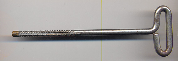

A cette occase , je vais vous parler de son étui spécifique qui n'a eu cours que deux ans : 1934 & 35 , ceci dù a la parution d'un système de nettoyage conçu pour les armes légères : le RG34.
Ainsi précédemment , les armes sont dotées de leur système propre , ici une baguette (qui évoque notre "clé à sardines" ) est apparue durant la période de Weimar , modèle moins encombrant du fait de sa petite boucle que l'impériale qui l'a grande .
Luger 1934 deuxième variation Large_10
Luger 1934 deuxième variation Cla_sa10
Un détail , l'embout laiton sauvegardant les rayures sera sup. , la bagette devenant toute acier
Bref , cette bag se loge dans le rabat de l'étui , souvent par rajout durant Weimar , mais conçu dès le départ sur ces nouveaux étuis de 34 & 35
Ces années de fab. d'étui sont rares à trouver , surtout pour 1935 , marquage soit int , soit en façade , souvent avec le n° de l'arme d'attribution
