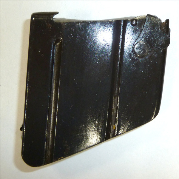

Si le chargeur n'a pas été changé il devrait comporter une tôle rapportée et rivetée en haut :
Short Lee Enfield Mk I* DSC07881%20_Medium_

Pour le chargeur, il ne me semble pas bon : absence de l'anneau et fond plat...  scratch

Sur les n°1 MkI* le chargeur peut avoir été changé par un modèle plus récent avec abandon de l'anneau et profil plus anguleux :
Short Lee Enfield Mk I* P1050118__50747.1331576385.1280.1280
