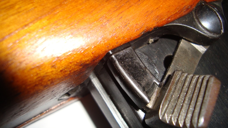

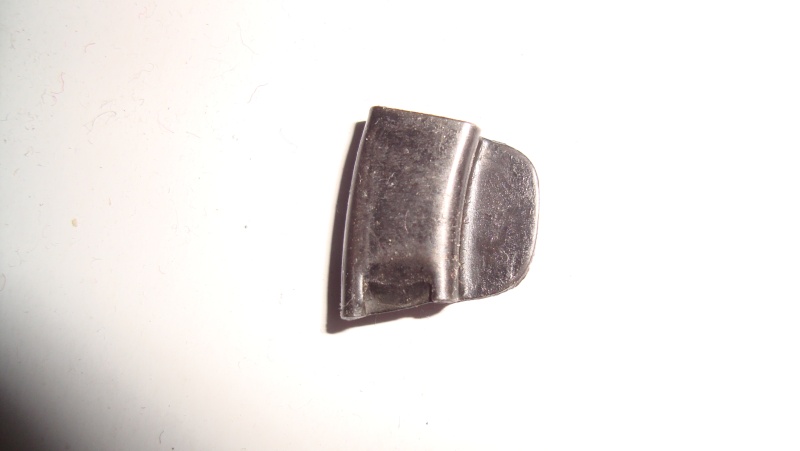

je viens de voir un exemplaire quasi neuf de ce fusil par ailleurs bien connu.
Il s'agit d'une petite pièce de tôle pliée qui bloque le chargeur en position "répétition" et que l'on peut faire sauter d'un appui de tournevis. Je n'en avais encore jamais vu...la petite taille de ce gadget explique peut-être sa perte fréquente, à moins que tous les 1889 n'en aient pas été dotés?
Quel ancien aurait des idées la dessus?

C'est pour empêcher de mettre le magasin sur la position de "sureté" (qu'on m'interrompe si je déraille)
Quand il n'y a pas cette pièce, et que le levier est tout en haut (appelons la position 1) tu peux librement faire des mouvements de culasse sans chambrer de cartouches. Tu peux donc approvisionner ton 1889 sans craindre de l'armer.
La position 2 est celle pour le tir. Pas besoin d'épiloguer la dessus.
la position 3 est celle pour ôter le magasin.
Maintenant son utilité? le service de garde? les manœuvres d'entraînement ?
Je ne saurais te dire

De memoire, le "bidule" est posterieur: lors de la mise a niveau des F-96 en F-96/11, ceux qui en etaient dotes ont recu des F-89 ressortis des arsenaux dans l'interim. Comme la doctrine d'emploi post 1911 ne prevoyait plus l'alimentation au coup-par-coup, ils ont rajoute ce bidule qui empeche de positionner le chargeur en position coup-par-coup alimentation manuelle, celle-ci etant inexistante sur les F-11 et Mq-11. Pas besoin de tournevis pour retirer le bidule, il suffit de pousser le levier du chargeur vers la gauche et en bas pour retirer le chargeur. Le doigt suffit par la suite pour degager le bidule de l'arc de positionnement de l'arretoir de chargeur.

Hébin voilà...
un petit mystère éclairci !
je n'avais encore jamais vu ce dispositif. Le bois du fusil est daté de 1893, et son N° de série le donne pour 1895.
Il y a très longtemps, et je regrette de l'avoir revendu, j'ai eu un fusil 96 non transformé 11. Rechambré en 284-30 à l'époque,
peut-etre un modèle "privé" avec une petite plaque vissée dans la crosse, gravée avec des initiales...

Les réponses ont été données, mais je n'ai rien trouvé pour le confirmer, ou pour l'infirmer
Un seul de mes 4 modèles en est équipé et c'est le plus ancien, de 1891, numéro de série à 4 chiffres. Même si cela ne signifie pas que le gadget n'ait pas été rajouté plus tard

le miens possède également cette petite pièce, je l'ai retiré car je n'en vois et ne connais pas l'utilité.
effectivement il empêche d'aller sur la position neutre.
