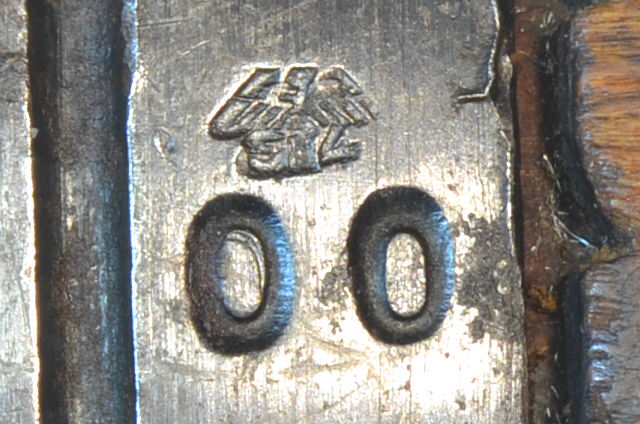

Salut, encore une question, j'ai quelque chose sur le feu.
Des fois on a des périodes fastes
Je la pose à la Jacquouille dans les visiteurs,
Messires, à quelle famille appartient ces écussons?
Pour le S42G ok c'est une hausse plate de fabrication mauser, mais c'est le hI155 ou kH155 qui m'intrigue, la grenadière large porte SuWw1935, le garde main aussi mais on a l'impression que le 5 a été frappé à l'envers, il a su poinçon su29 reconditionnement Simson? mais j'ai cru lire que Simson avait fabriqué ses propres hausses.
Le boitier est un dantzig 1917, l'ensemble est complétement bronzé, y compris la culasse

Le poinçon "H à plat/K-155" est celui d'un contrôleur de l'usine Mauser en 1935, il en existe avec d'autres chiffres ...
Les hausses fournies par Mauser sont contrôlées avant d'être expédiées aux arsenaux qui effectuent les transformations/réparations.
Les poinçons "Su" sont également des poinçons de contrôle, mais de Spandau, pour les armes réparées/modifiées.
On les trouve dans un sens ou dans l'autre quand ils sont "au complet" surmontant une date en 4 chiffres: SuWw ou WwSu, qui signifient "Waffenwerstatt Spandau". Sur le tien, la date est 1936.
Les contrôleurs ont ce poinçon "abrégé", avec leur numéro (Su 25, 10, 4, etc.)

La canonnerie est comme neuve, le canon miroir, mono matricule sauf la baguette et la planchette élévatrice mais, pur hasard ou erreur lors de la frappe le numéro de cette dernière correspond non pas au 2 derniers mais au 2 premiers numéro de l'arme. Une vis n'a pas de numéro
