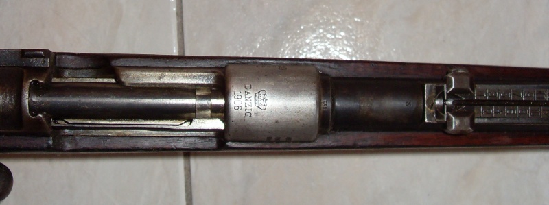

Bonjour à tous.
Je vous présente ma dernière acquisition.
Je viens de récupérer cette arme qui était dans la famille depuis très longtemps,
et qui attendait sagement dans son emballage bien graissé, qu'on s'occupe un peu d'elle.
Etant le seul à posséder une licence de tir je me suis permis de la récupérer.
Voilà quelques photos.
Ne connaissant pas les sigles pouvez m'en dire plus sur cette arme.
D'avance merci

C'est un G98 reconditionné entre les deux guerres ...
Le Danzig de 1906 d'origine s'est vu dépossédé de sa hausse toboggan, remplacée par une hausse plate adaptée à la balle sS, l'anneau grenadière a été remplacé par un modèle plus large, avec passant de bretelle latéral, le fût a été soit changé, soit modifié (rainure de préhension et creux pour le levier courbe de la nouvelle culasse, passage de bretelle, œillet de démontage du percuteur, ) et la sous-garde a été changée pour une du type 98b (sans le trou à l'avant du pontet).
Le fait qu'il ne soit pas marqué "1920" indique qu'il est "passé à l'as" après la WW1, et qu'il a été restitué lors de la période de réarmement de l'Allemagne.
"quelqu'un" a ôté le bronzage de l'avant du boîtier (mais pas à l'arrière !), sans doute pour le faire ressembler à un G98 de la WW1, en ignorant que les reconditionnés étaient bronzés ...
Il a l'air bien beau, et au n° ...
Regarde sur et sous la planche de hausse (et l'embase), ainsi que sur l'anneau grenadière, on y trouve de petits poinçons qui en disent parfois long sur l'époque du reconditionnement ...

Hormis ce brutal débronzage au niveau de la chambre, il est bien beau.
