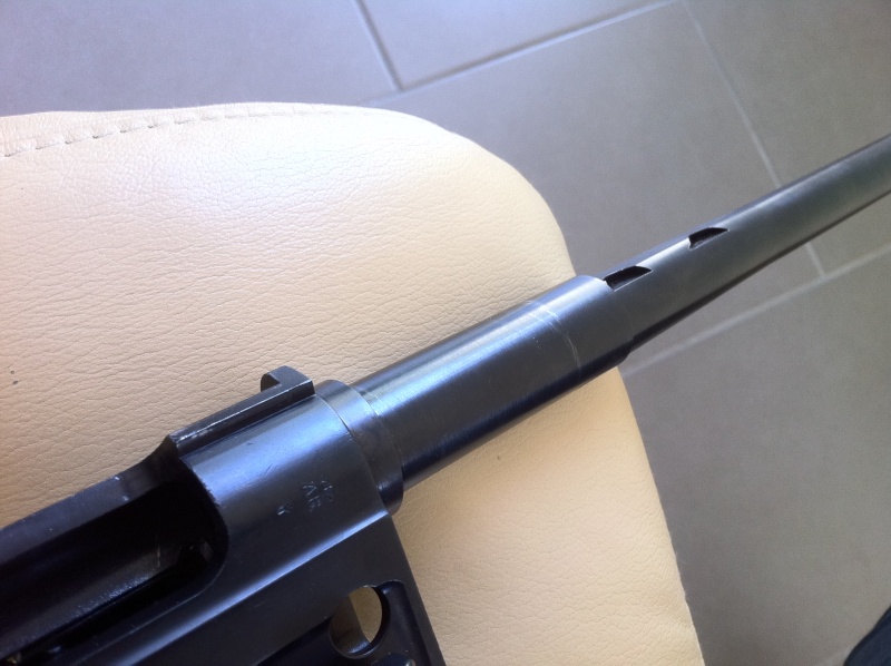

J'aimerai savoir si un FRF2 réglementaire possède sur le canon les fraisages pour
installer les visées de secours comme ils existent sur le FRF1?? Parce que sur le FRF2 ils sont
Incorporés sur le manchon thermique, ils sont donc inutile sur le canon je pense.
Je dois faire changer le canon par un armurier il est monté avec un Lothar Walter 30/284 à 6 rayures avec ses fraisages pour la visée
pour  le recanonner en 7.62 Nato "de préférence à la 308W) à 3 rayures si possible. J’ai bien peur que Lothar Walter le fournisse uniquement qu'aux côtes
FIP 308W. Si ce n’est pas possible ce n’est pas trop grave, ce n’est qu’une répétition manuelle.
Quand il sera changé je revends ou échange l'ancien canon il a même pas tiré 100 cartouches ça peut intéresser quelqu'un  pour monter un FRG2 qui sait??

De mémoire le tube F2 est lisse de tout fraisage car les éléments de visée de secours sont sur le fût anti-calorifique.
Pour les G2, pas de visée de secours non plus.

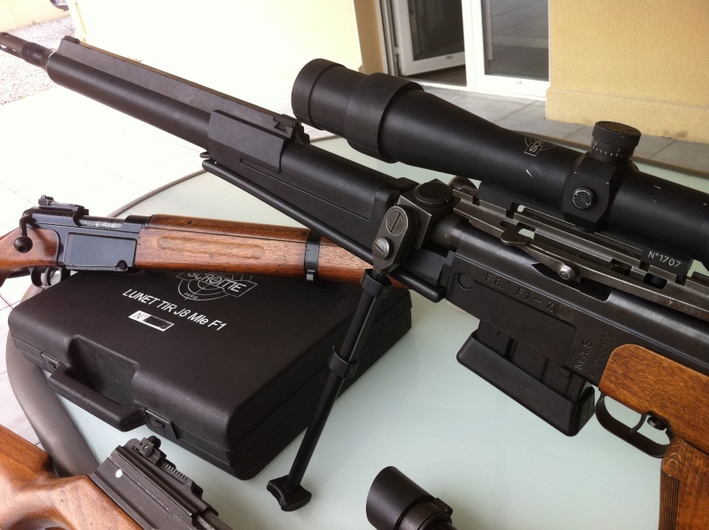

Voilà dans son entier mon Faux FRF2 bidouillé avec une SCROME J8 F1 et l'APX 806 n°4  clown  , mais VRAI MAS 49 en 7.5X54  encore plus rare qu'un F2   sa me sauve de la honte

Sympa le MAS 49 !!!
Hélas le miens est en 7-08 Remington... mais je compense avec l'APX et montage 1er type (en cours d'arrivage).
Il y a décidément encore plus rare : le FR G2 à canon F2, produit à moins de 30 exemplaires selon certaines sources.

Message  waffenampt le Mer 21 Mai 2014, 23:34
Sur la photo on peut admirer pour certain avec des lunettes que l'épreuve a été effectuée à  4680 BAR on avoisine presque les 5000BAR
a quelques "échancrures pret   clown   et ça n'a pas pété
ciel vous pliz missiou......

Message  waffenampt le Jeu 22 Mai 2014, 17:52
J’avais lu que les problèmes des premiers Springfield 1903 étaient du à un traitement thermique défectueux qui avait rendu ces boitiers cassants, ce traitement était
Effectué  de façon empirique par les ouvriers armurier et non par un contrôle d'appareil de mesure des températures. Après enquête de la commission militaire US, la cause était le soleil dans les ateliers qui faussait l'appréciation de la couleur du métal. La commission de l'armée US à rendu obligatoire les appareils de contrôle thermique pour effectuer ces traitement, c'est dans le rapport
de l'armée US pour expliquer la cause des accidents, c'est ce que j'ai lu. les fusils incriminés n'ont pas été mis au rebut pour des raisons budgétaire, les boitiers ont été remplacés au fur et à mesure des réparations.
Il est certain que toutes les armes passées au banc d'épreuve peuvent ensuite péter dans la tronche du tireur pour multiples raisons, et ce n’est certainement pas
l'absence d'encoche à l'entrée de chambre d'un vrai FRF2 au canon GIAT sur la photo mise par rackham qui a été la cause de l'explosion du boitier et du canon, mais probablement pour une autre raison.
