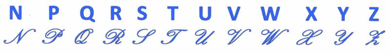

Message  julio62 le Mar 29 Avr 2014, 20:56
voici un abécédaire

Message  guillaurore le Mar 29 Avr 2014, 21:12
c'est justement piqué a cet endroit pour bien faire .
Merci pour l’abécédaire , il s'agit bien d'un E .
Donc la crosse selon cette lettre daterais de 1917 . ? et une pour 1892 .
