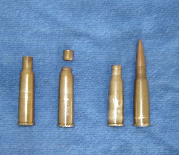

J'ai également cassé un shell holder en 8 Lebel,mais j'ai aussi fait éclater l'outil de recalibrage.C'était avec des douilles de 348 mal recalibrées.Avec les Partizan,plus de problèmes,et en plus le shell holder no 5 RCBS est compatible,plus facile à trouver que du 8 Lebel,et aussi plus robuste.Par contre,il n'accepte pas les douilles d'origine.RCBS produit un outil d recalibrage très solide,sous l'appellation 8 Lebel rifle SPL,fileté sur toute sa longueur.

Message  DEBANGE le Sam 19 Avr 2014, 19:36
Félicitations capsule, je suis battu sur toute la ligne. ou donc trouves tu ce recalibreur dont tu parles.

Message  mèche-capsule le Sam 19 Avr 2014, 20:13
Je viens de vérifier à l'instant mème:le shell holder RCBS no 5 convient parfaitement aux douilles Partizan,ainsi qu'aux 348winch.Par contre,il n'accepte pas les douilles d'origine(différence d'épaisseur du bourrelet).Pour les douilles d'origine,le no 31 convient(c'est celui du 50-70,50-140 et 56 spencer).
Le jeu d'outils spéciaux RCBS était probablement une commande spéciale.Le recalibreur est marqué:RCBS 8MM LEBEL SP FL Q.Sur la boite:group G-part 55010-F.L. SET 8MM.LEBEL SP.Sur le recalibreur,le filetage7/8" est continu jusqu'à la base de l'outil,qui se trouve renforcé,alors que sur tous les jeux d'outils de toutes marques,le filetage s'arrète à 5mm de la base.L'idéal pour ce genre de calibre serait des outils en 1" ou 1-1/4".

mèche-capsule a écrit:Bonjour,
Comment t'as fait ça, je re-formais les 8-348 en 8X50 avec le recalibreur normal du jeu Lee  Shocked

Message  mèche-capsule le Mar 22 Avr 2014, 18:35
C'est très facile:il suffit de prendre une348 winch juste sortie de la boite,un petit recuit,tite goutte d'huile et de tenter de la passer dans le recalibreur.La cote P1 de la 348 est 14,01mm, la base du recalibreur RCBS est de 13,85mm,le Lee 13,80mm,le CH4D 13,60mm.Donc ça ne rentre pas.Alors,méthode bourrin:je mets le tout dans le gros étau à pied,et ça fait:TAC...Moralité:il faut passer un petit coup de tour au niveau de la base des douilles de 348.Quand j'ai commencé le tir début des années 70,des anciens qui utilisaient des Lebel connaissaient déjà ce type d'incident,avec des outils Lyman,les seuls dispo à l'époque.

Message  mèche-capsule le Mar 22 Avr 2014, 18:44
Wahou !!!!
Tu aurais une photo du requalibreur en question
Ca serait avec plaisir,mais je n'arrive PAAAS à publier des photos.Plusieurs membres m'ont prodigué leurs conseils,que j'ai suivis.Rien,que dalle.Est-ce que ça vient de la configuration du PC,ou de celle de mon QI?Dommage,j'ai beaucoup de photos très interessantes qui raviraient notre communauté.

Message  Allobroges le Mar 22 Avr 2014, 20:46
 Shocked  ça me surprend quand même, je ne fais jamais de recuit avant un reformage.
Donc pour des étuis de 8-348 neuf, juste démontage de l'aiguille de désamorçage de mon recalibreur lee, légère lubrification de l'étuis avec du "case lube-2" de chez RCBS, et à mi course j'essuie de nouveau mon étui affin d'enlever l’excédent de graisse qui s'est accumulé au niveau du collet
Le mieux étant de reformer complètement avant la coupe  Embarassed
200 de reformés et mon jeux Lee me sert encore  Very Happy

Message  mèche-capsule le Mar 22 Avr 2014, 21:15
Si tu utilises des douilles 8-348 commerciales,je pense qu'elles sont déjà matricées pour passer dans les outils standard,car mécaniquement il est impossible de faire rentrer une douille de 348 dans un outil de 8 Lebel sans une petite rectif.De toutes façons,depuis l'apparition des Partizan,je ne "lebellise" plus les 348,elles me servent pour le 11 Gras et le 50/70.(PS:je suis à l'origine de "l'invention" de cette aberration qu'est le 8-348).

Message  Allobroges le Mar 22 Avr 2014, 22:48
Ah, ben forcément, je me suis sans doute fait refiler des 8-348 "spéciale" qui, brute de matriçage font 13.90 au plus large  Suspect
Mais bon, ce n'est pas très grave, moi non plus je ne reforme plus ces douilles hors de prix, mais avec la pénurie d'étuis partizan, je suis quand même bien contant qu'il m'en reste une soixantaine pour mon Lebel (dans le Berthier elles posent des problèmes d'extraction et là, j'ai eu la chance de trouver des Ppu en Teutonie)
