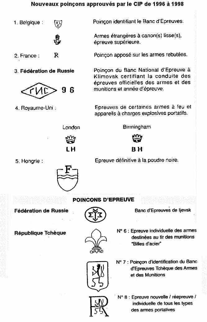

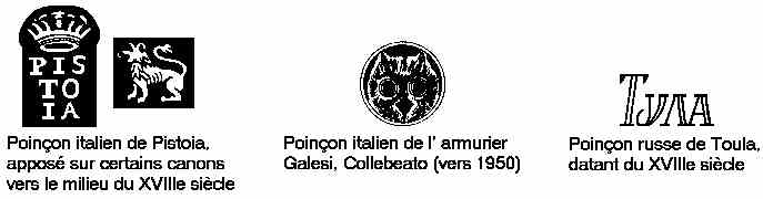

Message  An ix le Mer 09 Avr 2014, 20:22
oxi81 a écrit:
Arme rayée?  Suspect
Alors pourquoi les armes de chasse à canon lisse portent aussi le poinçon AR?
C'est une certitude  Wink
Passage au BE obligatoire ? F8ca9f2fc4df7c18cbca89eaa5490625
Passage au BE obligatoire ? Epreuve_france
Maintenant pourquoi des armes lisses ont le poinçon AR aucune idée (et jamais vu)  Shocked

Message  la boulange le Ven 11 Avr 2014, 18:18
en tout les cas merci pour les poinçons , quelqu'un aurais les poinçons qu'il peu y avoir sur un mauser k98 venant d'allemagne, que je regarde quand il vas revenir
merci

MERCIIIIIIIIIIIIIIIIIIIIIIII An ix  Passage au BE obligatoire ? 117219  Passage au BE obligatoire ? 383119171 ayant n'asssssssssssssss beaucouppppppppppppppp en plus plusieurs pays  Passage au BE obligatoire ? 3361380237

Message  Bonnet rouge le Ven 11 Avr 2014, 19:50
AR =  Arme Reçue qu'elle soit rayée ou lisse .
Le banc d'épreuve de St Etienne est un ban civil.
Le CIP statut uniquement sur les armes militaires, celles-ci sont donc considérées éprouvées par le gouvernement de ses membres.
L'arme conservant son calibre d'origine reste éprouvée et aux normes.
Une arme rechambrée donc n'utilisant plus le calibre de dotation doit repasser par le BE puisque devenue civile .

Message  nono le Ven 11 Avr 2014, 19:54
Bonnet rouge a écrit:AR =  Arme Reçue qu'elle soit rayée ou lisse ./
Je dirais, AR= Arme Rééprouvée, AN= Arme Neutralisée  Wink
Non, regarde dans la tableau plus haut :
AR = Épreuve des armes longues rayées. La réépreuve après transformation ou réparation, c'est AAR.
Les neutra actuelles, sauf erreur, c'est NN. Le poinçon AN concerne l'ancienne norme de neutralisation qui n'est plus reconnue comme valide, aujourd'hui.
