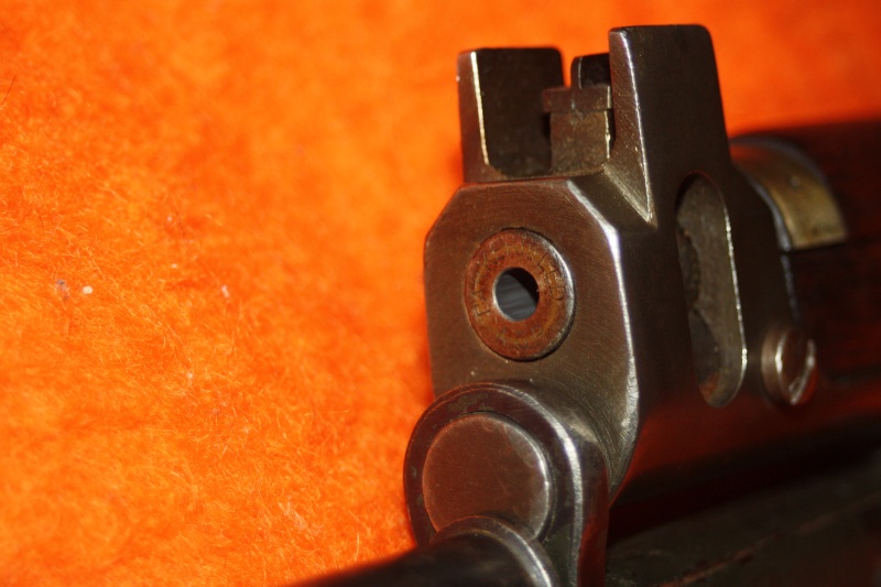

Voila mon petit dernier, c'est un lee enfield mais je ne suis pas sur du modèle,,,il est en .22 et ce n'est pas un retubage mais un canon en 22.
je cherche donc à en savoir plus sur l'engin et sur sa valeur..
voila quelques photos,,si il en faut d'autres plus précises dites-le...
merci

Le canon est bien un retubage (cela se voit sur la photo ... Wink ), ce qu'atteste le marquage "PARKERIFLED" sur la tranche de la bouche, sur laquelle les lettres "AGP" désignent une transformation effectuée par A.G.Parker Ltd. ...
Et vu que l'embouchoir est typiquement indien, il s'agit d'un remontage, à partir d'un Mk III de fabrication LSACo (London Small Arms Company), un fabricant qui n'a pas produit beaucoup : environ 430000 ex. de 1907 à 1918, ce qui est inférieur à la production de BSA durant la seule année 1916 ...
Normalement, les conversions .22 militaires portent un marquage supplémentaire, mais celui-ci semble ne porter que des poinçons civils (BP, BV ..., dans l'échancrure du garde-main).
... mais bon, s'il tire droit, c'est le principal ...!

Un SMLE d'entraînement militaire en 22LR porte un marquage spécifique sur le "buttstock socket" : n°2 MkIV ou n°2 MkIV* selon qu'il dispose encore du cut-off ou non...
Mais c'est tout de même dommage de le neutraliser  Shocked

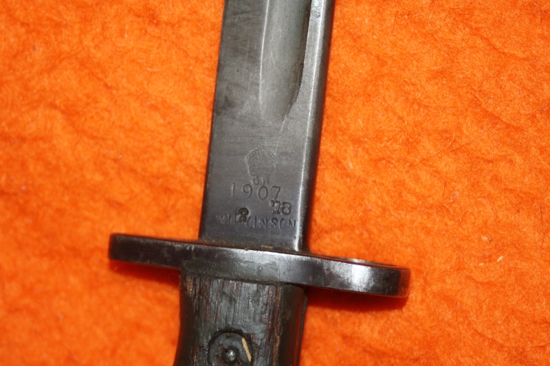

même avec la baïonnette si ça vaut 300 euros c'est un maximum...

En France des modèles similaires sont proposés à plus de 300 € (aussi bien par des pros que par des particuliers)  Wink
En bourse une baïo 1907 tourne déjà autour de 80€ seule au minimum  Suspect
