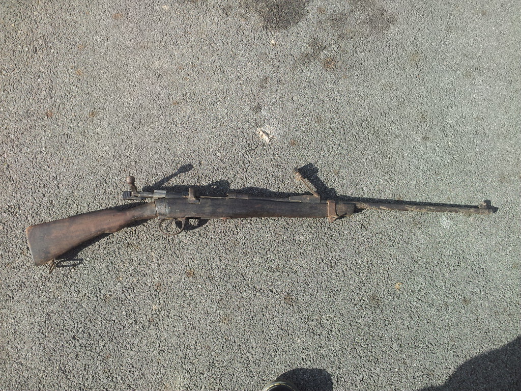

Il y a quelques mois de ça, j'étais venu à vous pour identifier un Lee-Enfield trouvé dans un lac, il était dans cet état:

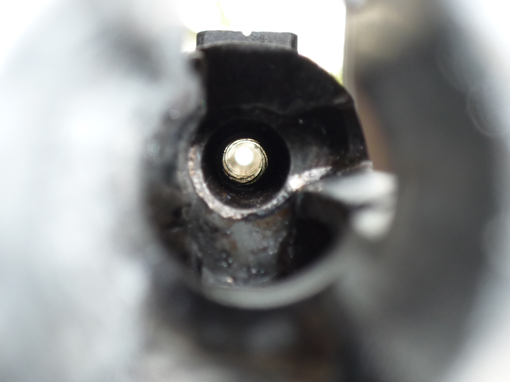

La chambre (pas facile à prendre...):

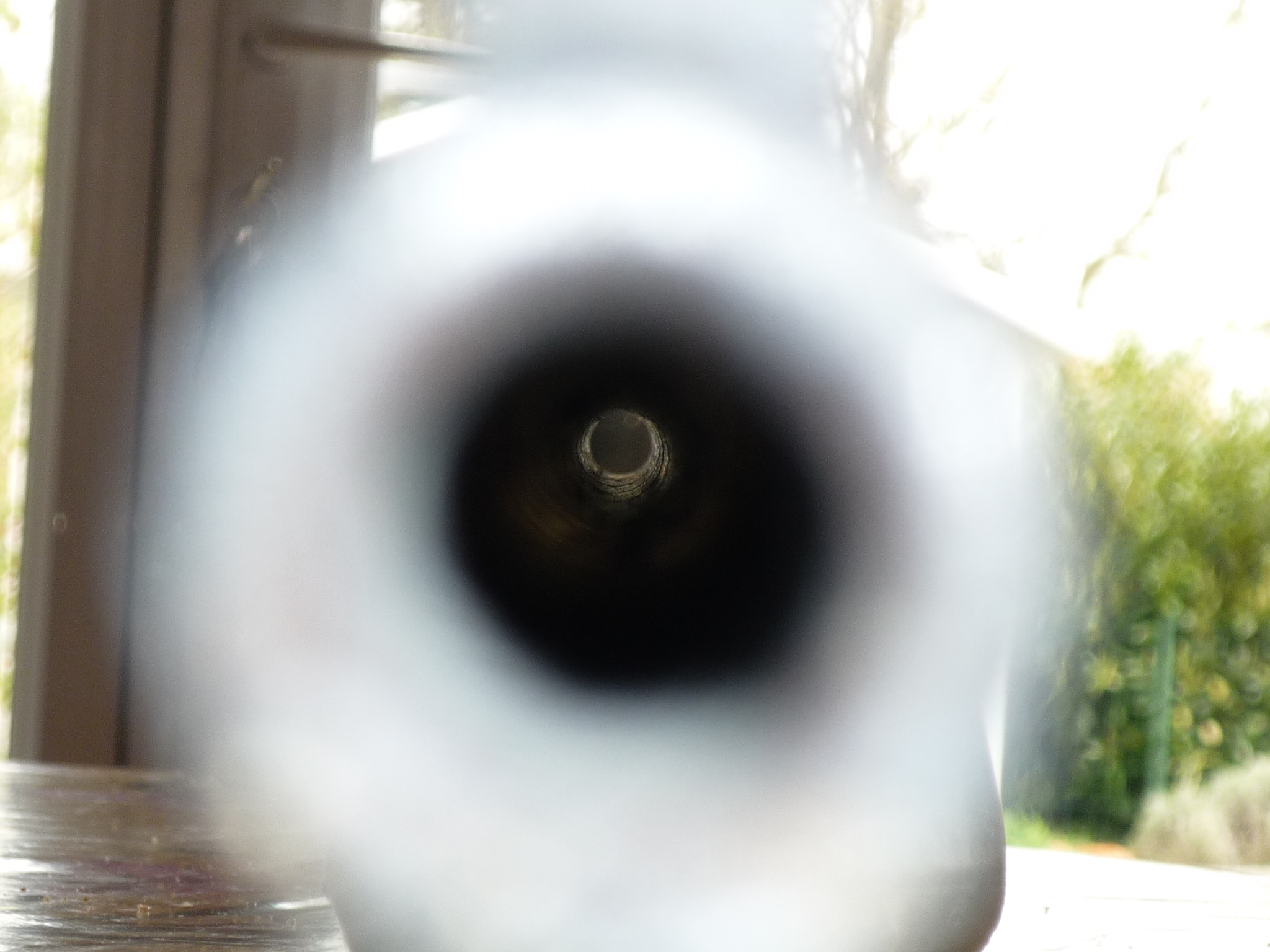

Le canon (la seule partie qui a vraiment souffert du séjour dans l'eau)

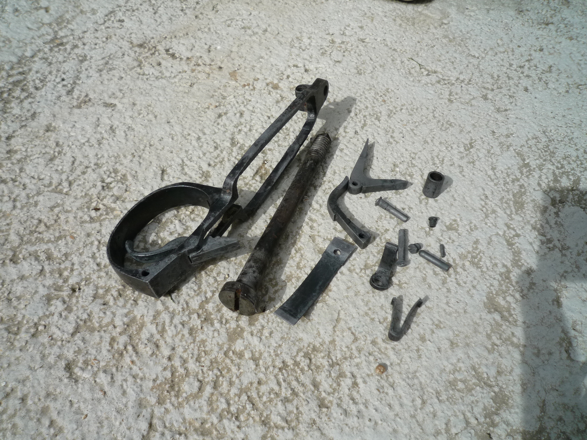

Message  tanis73 le Lun 28 Avr 2014, 19:18
Bonsoir à tous  Very Happy
Une petite màj?   clown

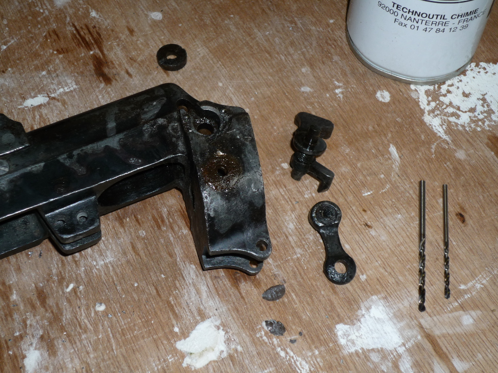

allez zou, pas grand chose (encore! me direz-vous "sic"), j'ai réussi à extraire la vis du verrou de culasse (elle m'a bien amusée.... affraid ). L'extracteur a cassé dans la vis, dans mon malheur j'ai eu un coup de peau, la tête de vis n'étant plus là, j'ai pu hôter le verrou et sortir le reste de la vis (c'est dans mon moment de solitude que j'ai vu que je m'étais pris la tête pour rien finalement et m'aurait éviter de casser un extracteur   ). L'huile a tellement chauffé que ça m'a dégrippé le support. Il me reste que la vis à retirer de celui-ci.

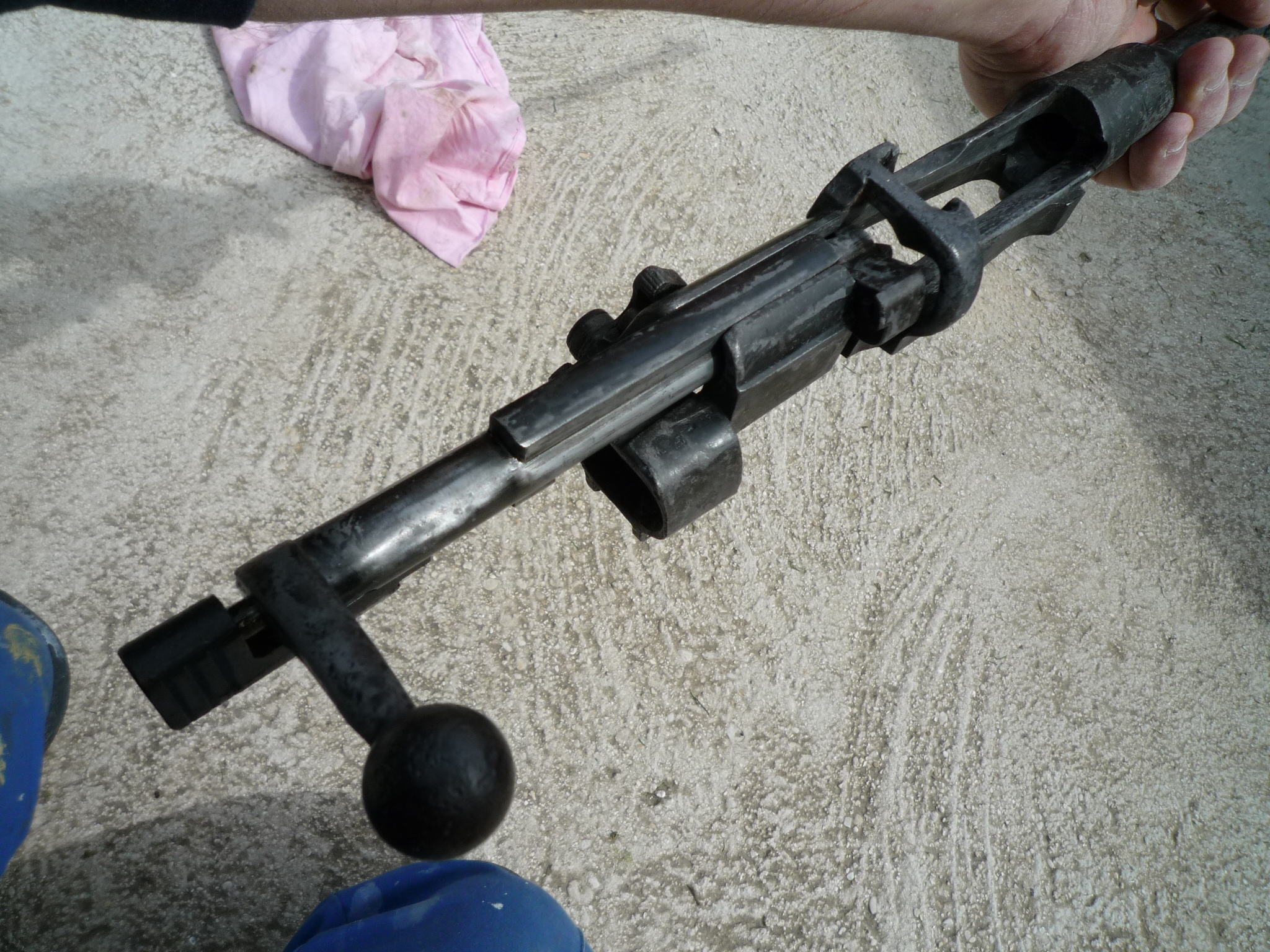

 L'état du verrou: (un petit nettoyage s'impose)
L'intermède du moment, une petite dispersion, une transfo MSE à finir  clown
Pour le bronzage, je dois décourvrir le produit, pour tout faire avec ça risque de pas le faire  scratch
Voilivoilou pour le moment
Merci  Wink

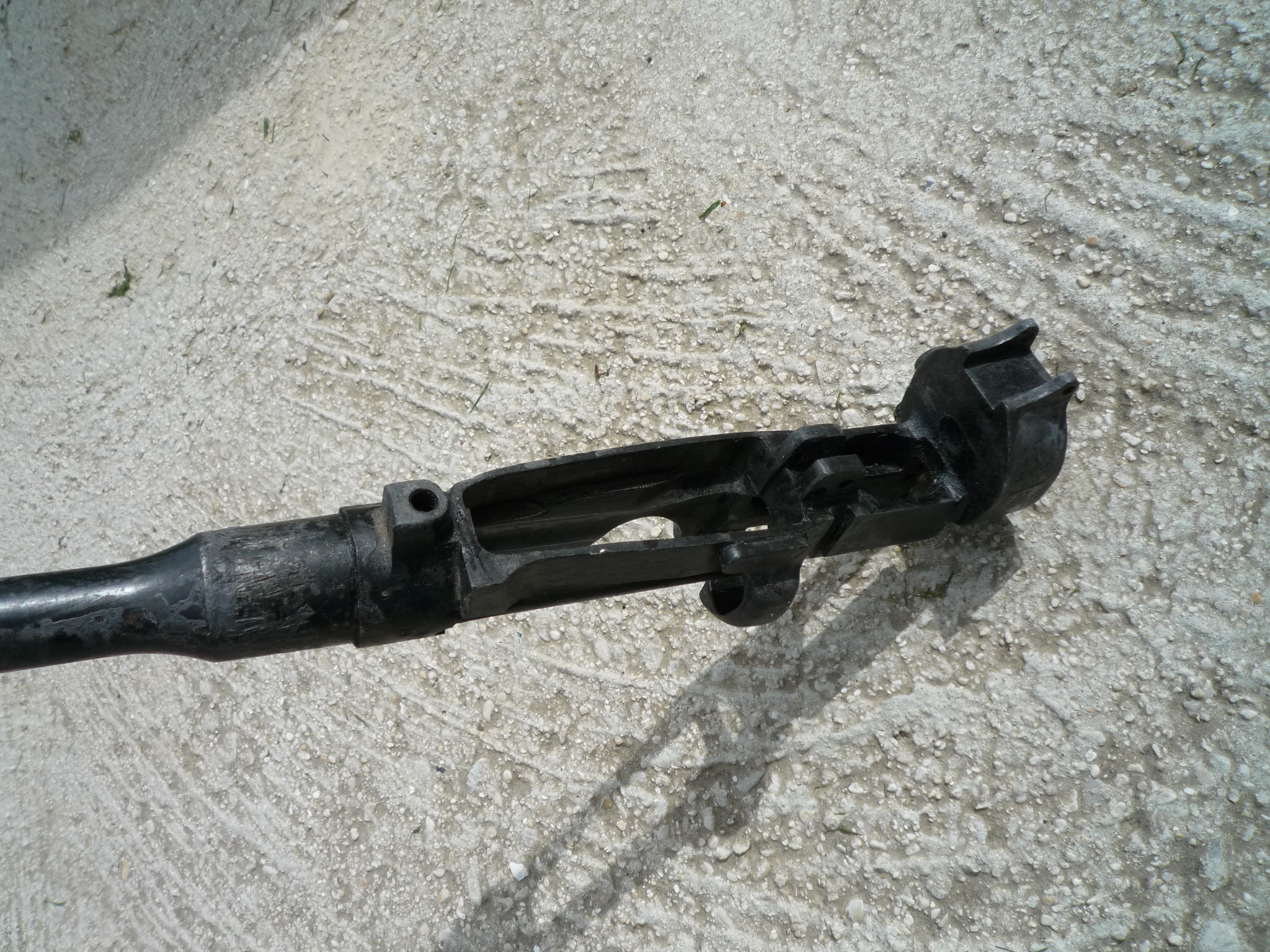

Message  tanis73 le Sam 03 Mai 2014, 20:47
Bonjour à tous,  Very Happy

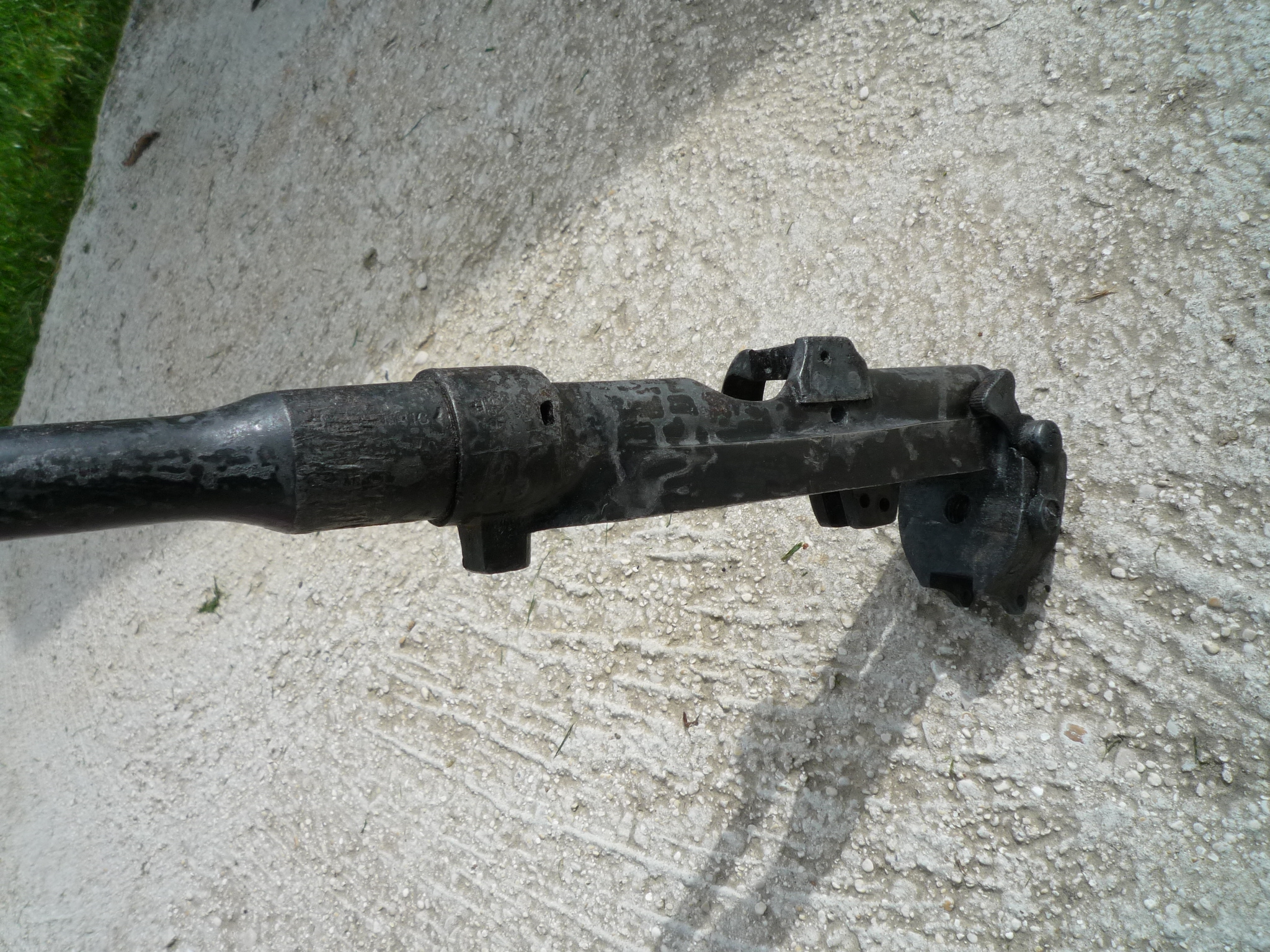

Belle avancée aujourd'hui, la bête a été totalement mise à nu, travail long et fastidieux on m'y reprendra pas. Le débronzage ayant été bien attaqué auparavant, j'y suis allé directement à la perçeuse/dremel et leurs lots de brosses métalliques.
Malgré le soleil, la mise à nu ressort pas sur la photo mais il est bien nu.
Il me reste que du travail de petites mains, certains accés sont vraiment pas évident. Je vais pouvoir reprendre certaines zones au papiers de verre pour lisser les dommages superficiels (que sur le canon, le reste ayant bien résisté à leur séjour dans l'eau). Je suis pas mécontent d'avoir franchi ce cap.
De toutes les pièces que possède ce smle, il ne reste que les guidon et support de hausse en place (un vrai puzzle  clown ). Pour le guidon (seule sa goupille est venue), j'ai bien tenté de le bouger afin de faire passer la bague de maintient du bois avant, mais je vais devoir m'en passer.
Ca suit son court  Very Happy

J'avais un peu zappé ce post.
Effectivement, comme l'a dit Lu1900, vu l'état relativement bon de l'acier, ça faisait pas longtemps qu'il était dans l'eau.
Et il l'a été après avoir été transformé en fusil de chasse (longuesse de crosse raccourcie, gardemain supérieur absent, grenadière pas d'origine, la crosse a été refaçonnée...)
Bref, tu pourras aussi te mettre en chasse d'une crosse correcte, et d'un embouchoir...
Mais au final, tu peux en sortir quelque chose de pas mal... Wink
Bonne continuation...
