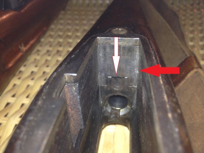

Voilà tout d'abord un K11, vu depuis le logement du magasin, côté chambre à cartouche/canon.
Et voilà la vue d'un ancien KK transformé en K00/11. Là où la flèche l'indique, il y a comme un "trou". le même "trou" se trouve également en face, côté culasse et ces trous sont identiques qu'ils proviennent des Kavalleriekarabin ou des Kurzgewehr !
Et on confirme leur origine grâce à leur numéro, mon 00/11 issu d'un KG porte le numéro 2119 (1901) et le second, le kavalleriegewehr, le numéro 23888, soit 2 rajouté à 3888 (1908) comme le montre assez bien la photo (le 2 se trouve un peu plus haut)
Alors, à vos K11, vérifiez le numéro de série et la chambre du magasin. Au fait, la transformation a porté aussi sur le calibre pour les rendre propres au tir de la GP11, donc pas de souci

Je ferai d'autres photos ce soir d'un puit de magasin de 89 et de 89/96
- Nombre de messages : 17346
Re: K11? sûr ? vraiment sûr ??
Alors voilà
Tout d'abord, l'intérieur du 89
Vue de l'avant
Vue de l'arrière
On observe donc une glissière à l'avant et à l'arrière dans le puit qui va jusqu'au bord, glissière nécessaire en raison de la forme du magasin, munie d'un renfort
Le modèle 89/96 reprend les bases du 89. Mais le magasin est semblable à celui du K11 et ne comporte plus ce renfort faisant saillie. Mais la glissière est restée sur toute sa hauteur (flèche rouge) quoiqu'inutile. En revanche on a changé la pièce désignée par la flèche jaune (dont je ne connais pas le nom), pour boucher la glissière à la hauteur du bois (flèche verte)
Sur le 00/11, il ne reste qu'un bout de la glissière et une plaque de métal recouvre le reste (flèche rouge). on travaillait sur une base de 89/96. Je n'ai pas d'explication autre que celle d'avoir renoncé à une pièce plus précise - et chère - pour couvrir toute la glissière.
Puis le K11, arme nouvelle, plus besoin d'effacer les restes du passé, la glissière n'existe évidemment plus
Vue de l'avant
Vue de l'arrière
Si je n'ai pas été clair, vous savez où me trouver

J'ai des vestiges de la glissière sur des fusil d'infanterie 11. je précise que ce ne sont pas des 96/11 mais bien des fusils d'infanterie.
J'ai regardé plusieurs modèles en ma possession et certains on ces restes de glissière d'autres non.
serait-ce un modèle hybride ?

Bon pour info, j'ai un 96/11 avec la "tranchée" rien que du normal, mais j'ai aussi un G11 "pur" avec....alors hein Thierry, on fait plus l'malin!
