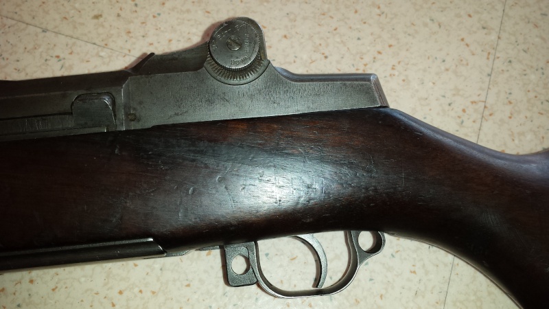

J'ai remplacé le garde-main avant, j'en ai trouvé un d'origine, quasi neuf, dans une militaria.
La crosse contenait un huilier, mais je ne sais pas si il correspond à l'arme. On dirait plutôt une burette et son diamètre correspond parfaitement à l'emplacement dans la crosse.
marquages à peine visibles...
Le "P" ?...
avec le garde-main d'origine. La teinte du nouveau est plus raccord non ?
La bretelle est de 1944.

Message  Bonnet rouge le Lun 21 Avr 2014, 12:17
Plus en raccord mais il manquerait d'homogénéité, la crosse est plus brillante par sa patine et porte des marques de coups, ce garde-main est presque trop beau et fait trop neuf.
Poncer la crosse ? mais elle perdrait sa patine. Huiler le garde-main serait pas mal, lui porter quelques coups, peut être ?
Ce n'est qu'un avis personnel.
En tous cas belle arme, bravo.
A la réflexion je crois que je préférerais une enture, cette arme est née avec ce bois, pourquoi ne pas le réparer. mais je ne sais pas si les US réparaient ou changeaient les bois abimés.

Message  Christophe5656 le Lun 21 Avr 2014, 12:23
Bonnet rouge a écrit:Plus en raccord mais il manquerait d'homogénéité, la crosse est plus brillante par sa patine et porte des marques de coups, ce garde-main est presque trop beau et fait trop neuf.
La patine viendra avec le temps, en le manipulant par le garde-main. D'ici 70 ans ça devrait être bon  Wink
J'ai des doutes en revanche sur l'homogénéité des pièces, après les brèves recherches que je viens de faire. Je m'en remets aux avis des experts du forum !

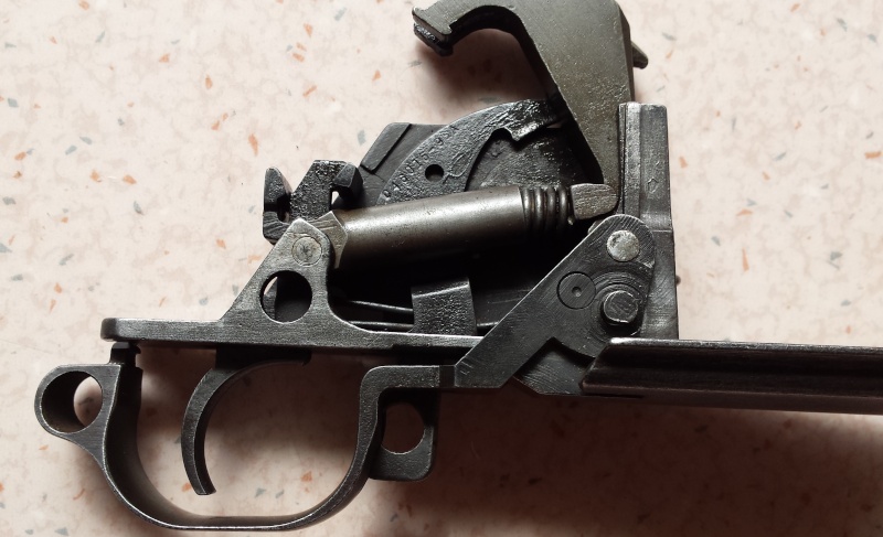

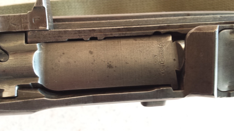

Relevé sur tes photos :
- la culasse, d'après son "heat lot" A8W, est plus ancienne (novembre 1942) mais ça ne mange pas de pain ...
- le boîtier de mécanisme 7-SA est de juillet/septembre 1942, ce qui colle avec la sûreté 9-SA, utilisée de mi-août 42 à fin août 43
Si ton marteau est un 3-SA, ça voudra dire que l'ensemble du boîtier est homogène.
La pièce la plus récente est donc la "Poppet valve" du cylindre à gaz, qui est néanmoins WW2 et peut avoir été changée à l'époque ... comme le reste, d'ailleurs ...  Wink
Avec sa crosse EMcF contemporaine de ses pièces de 42, ton arme peut très bien avoir été remontée par un armurier de terrain durant la WW2 (canon pourri ou "damaged", le gars remonte simplement un ensemble canon-boîte de 43 avec toutes les pièces du 42) ...
... regarde si l'op rod est une 3-SA (1942) ou une 6-SA (1943) pour voir si c'est l'ensemble des pièces mobiles qui a été changé ...

Message  Christophe5656 le Lun 21 Avr 2014, 21:37
feder504 a écrit:Relevé sur tes photos :
Je tenterai un démontage plus approfondi le week-end prochain.
Merci, tu es un chef  Wink

Message  Christophe5656 le Lun 28 Avr 2014, 11:54
le marteau est un 3-SA et l'op' rod est marquée D35382 3-SA.
Correct ?

Message  feder504 le Mar 29 Avr 2014, 00:06
Christophe5656 a écrit:le marteau est un 3-SA et l'op' rod est marquée D35382 3-SA.
Correct ?
Ouaip ... on a donc un ensemble canon-boîte de 43 sur lequel ont été remontées toutes les pièces d'un 42 ...
 ... "poppet valve" mise à part, bien entendu ...  salut
