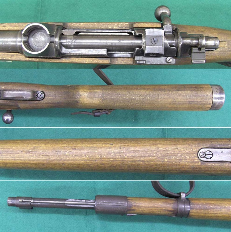

Scharfschützen K98 8x57 IS Mit Hoher Turmmontage (Original!) u. Ajack 4x90, Blanker Lauf, Waffe in sich nummerngleich, Schöner Originalzustand! 6.950 €  Mauser TE un vrai faux 01_010Mauser TE un vrai faux 01_110Mauser TE un vrai faux 01_210Mauser TE un vrai faux 01_310
Voila l'annonce que j'ai trouvé !!!
A ma demande d'nformations supplémentaire,sur le fusil,déja dans l'annonce il est dit tourelle haute Originale !!!
La réponse est :
Hello,
the K98 is a byf 44
Best regards
Waffen-Bellmann
Le numéro de série en TE pour le Mauser"byf44" ne correspond pas,et le numéro sur l'anneau de la lunette non plu, et si
j'ai bien suivis les explications de "Voigtlander" les lunettes Ajack étaient montées sur Tourelle Basse.

Le numéro de fusil correspond parfaitement, numéro de la lunette aussi... Ce ne sont pas des critères éliminatoires tant que l'on connait pas la numérologie propre à chaque type de montage.
En l'occurrence il n'est pas bon car il manque le tampon d'épreuve finale, la police du montage n'est pas bonne, l'embase avant n'a pas une bonne gueule...
Toutefois la lunette (hors montage) est bien bonne, tu as du mal lire ce que j'ai écrit (j'ai pourtant bien illustré).
Rarement des bons fusils passent sur des sites tels qu'Egun. La plupart du temps c'est de la daube.

voigtlander a écrit:Le numéro de fusil correspond parfaitement, numéro de la lunette aussi... Ce ne sont pas des critères éliminatoires tant que l'on connait pas la numérologie propre à chaque type de montage.
Ok c'est noter,entre ce que tu as écrit et ce que j'ai lu, (Senich,Michael steves et D.Law) je crois que j'ai tout mélangé,Mea culpa,il est vrai aussi que quelquefois ces auteurs(Michael Steves & D.Law) ils se contredisent ou leurs opinions sont différentes,le terrain et sa propre expérience reste je crois encore la meilleure solution pour se faire une idée claire de la chose,et je n'ai rien trouver sur la série "b" chez "byf" j'ai donc conclus un peu trop vite qu'il était fau.
J'ai quand même retenus un peu,le montage TH,le tampon d'épreuve finale,sont les deux chose qui m'ont interpelées de suite,et c'est pour cela que j'avais écrit un vrai fau,parceque une partie est vraie et l'autre fausse, et c'est vrai aussi que tout n'a pas encore était dit ou écrit sur ce type de fusils,manque de documents certainement.
Mais je reste convaincus qu'une personne débutante se fait avoir de suite si il n'est pas bien informer ou documenter
Merci,Filippo
