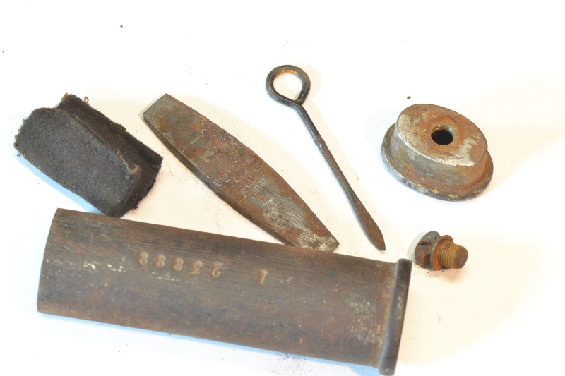

Message  jackdaniels Sam 22 Mar 2014, 12:37
Un copain m'a donné ça
A priori pour le LEBEL
Outil de nettoyage Dsc_0471
Outil de nettoyage Dsc_0470

Message  Leboulanger Sam 22 Mar 2014, 12:50
Oui , nécessaire d'entretient pour arme Mle 1874 qu'a conservé le Lebel .
Ton exemplaire est quasi complet .
Manque juste la seconde lame de tournevis .
Les deux lames et la curette se glissent dans le petit étui tissu que l'on roule pour le glisser dans le manche fermé par l'huilier .
L'étui tissu est réalisé dans du drap de capote ou de pantalon de la tenue règlementaire usés , tout comme la housse de la gourde ou le couvre-bouche du fusil .
Rien ne se perdait chez nous ...  Outil de nettoyage 252398
Quant à la lame de tournevis , elle se glisse dans la fente au bout du manche ( côté opposé au bouchon / huilier ) pour être opérationnel .
Il te reste à trouver la brosse d'arme et la boite à graisse double comme celle ci :
Outil de nettoyage Img_6057
