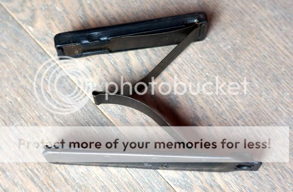

J'ai un petit soucis pour coincer la lame chargeur    :
Re: 98K modifié Yougo modifié 8x64
Message  oxi81 le Mer 19 Mar 2014, 11:15
Phildefer a écrit:J'ai un petit soucis pour coincer la lame chargeur
J'aurais dit pour verrouiller la plaque de fond de magasin (plutôt que la lame-chargeur).
Ton verrou de pontet semble effectivement tordu au niveau de l'encoche où vient se loger l'excroissance de la plaque de magasin.
Comme cette excroissance ne peut pas rentrer dans son logement correctement, elle ne peut pas s'encliquer sur le verrou.
Soit tu peux le remettre plat (c'est de la tôle emboutie, ça devrait venir), soit il faudra changer le pontet.
Nombre de messages : 6377
Message  Invité le Mer 19 Mar 2014, 11:19
Merci oxi81!  salut A ton avis il faut que je remette à plat à la fois la tôle interne et externe c'est ça?
Message  oxi81 le Mer 19 Mar 2014, 11:29
C'est ça qui doit descendre et que tu dois remettre à plat.
Ca dégagera l'accès au verrou rond qui se trouve derrière.
Un solide gros tournevis plat qui craint plus rien, quelques coups de maillet dessus et ça devrait rentrer dans l'ordre  Wink

La plaque de fond en tôle emboutie est aussi à reprendre car la soudure par point(s) de la languette intérieure est sûrement cassée

J'ai délicatement remis en forme la pièce incriminée, remis la plaque de fond: elle tient, et quand je prends un petit tournevis pour appuyer sur le bouton elle ressort.
Et inversement!
Donc tout marche!
