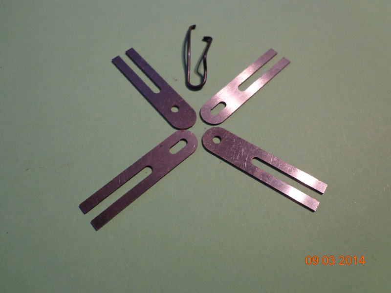

J'ai déjà eu à traiter un problème de ressort de cassé. J'avais fait des ébauches en découpe fil et il m'en reste quatre.
Si ton ressort est cassé donne moi les dimensions si mes ébauches sont bonnes je t'en envoie une, il faudra la mettre en forme et à longueur.

Ce ressort est l'un des plus faciles à faire (dans du ressort de réveil préalablement recuit). Mais le modèle en corde à piano (comme montré par Winchester 1866), s'il n'est pas très esthétique, est encore plus facile à faire et très fonctionnel. Et on peut le cintrer à froid sans risques, pour ajuster la nervosité aux besoins. Si c'est encore trop mou on peut le doubler, mais alors les formes doivent être bien ajustées parce qu'il n'y a pas trop de place.
Il me semble d'ailleurs avoir vu des copies où il était d'origine en corde à piano...
