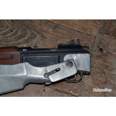

http://www.naturabuy.fr/Beau-mas-36-court-crosse-pliante-chasseur-alpin-parachutiste-neutralise--item-1854488.html
Curieux    , car on trouve en vente des MAs 36 CR39 avec cette numérotation , remontage ???

Message  feder504 le Sam 19 Avr - 16:40
Remontage certain ...
Le marquage du CR39 est décalé vers la gauche, car il est plus long que celui du 36, comme on le voit sur ce schéma :
(j'ai annoté "erreur" sur ma doc car le dessinateur, en voulant illustrer les 2 types, a interverti les éléments de la hausse, l'ensemble curseur/planchette correspondant à la rampe crantée étant celui de droite)
Notez également la différence qu'il y a entre l'axe normal d'une crosse de CR39 et le bout de ferraille qui en tient lieu sur la bidouille de naturabaille :
Il a bien existé des 36 convertis en CR39, en Indo par exemple, mais le marquage a été modifié par le rajout, à la main, de "CR39" sur la même ligne que le marquage d'origine ...
