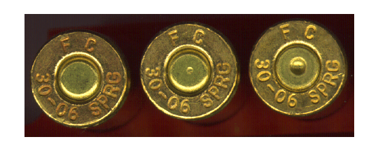

Il y a un bon moyen se savoir si il y a risque de slam fire sur le garand.
Chambrer une cartouche assez violement et verifier s'il y a trace du percuteur sur l'amorce (ce qui est quelque fois le cas)
Si traces plus ou moins profonde ,c'est pas bon.
Sur mon garand et sur mon M14 ,il m'est arrivé ce genre de gag ,malgré les logements et enfoncements d'amorces rectifié ,et ce , avec des amorces winchester.(pour anecdote ,les memes cartouches dans un autre M14 n'etaient pas marquees par le percuteur lors d'un armement viril)
La solution retenue reside dans le choix d'amorces plus dures .RWS ,mais aussi Murom .
Depuis ,plus de problemes.
S.

Si tu as raison explique nous donc les traces de percuteur constatées sur les amorces non percutées issues d'un chambrage résultant d'un cycle de réarmement via le clip.
Je me demande bien pourquoi tous les manuels de langue anglaise précisent de ne jamais lâcher une culasse sur une cartouche chambrée, il suffisait de demander aux gaulois pour savoir que c'était une légende.
Un passager arrière non attaché ne passera donc par le pare brise si l'impact est sur l'aile droite et pas en plein centre de la calandre ..... Y a que moi pour trouver cette explication totalement saugrenue ?????
Nuance chambre une cartouche à la main dans la chambre culasse bloquée en arrière. Pousse l'élévateur vers le bas et laisse partir la culasse vers l'avant toute seule.
Un conseil fait le test avec une douille amorcée non chargée. Sur 10 étuis amorcés je pense qu'entre 4 et 6 seront percutés
viper65

Message  viper65 le Lun 17 Mar 2014 - 19:36
nobby a écrit:
Avant le verrouilage finale le percuteur est bloque par l'interieur du boitier
Seulement en cas de fermeture incomplète le percuteur est limité dans sa course si il était frappé par le marteau. Voir la photo si dessus.
il n'est pas "bloqué" il bouge la seule chose qui le limite c'est la goupille avant.
En cas de fermeture normale il passe librement dans son logement
Examine les photos suivantes et pose toi des questions surtout sur celle du bas sur les percuteurs lourds
les différents angles du fraisage arrière avaient pour but de renforcer la résistance harmonique a la cassure du dit percuteur.

De toutes façons, les certitudes relatives aux dispositions interdisant une percussion non désirée doivent forcément s'effacer devant la constatation que parfois l'amorce est marquée à la fermeture.
Le fait que l'amorce soit marquée est à l'évidence une preuve que l'amorce est marquée, non ?
Ensuite, les amorces mal enfoncées c'est autre chose. Généralement la culasse termine l'enfoncement en se fermant ; ou s'arrête avant fermeture complète. Mais si l'amorce s'enfonce de travers, allez savoir ce qui va se passer dedans... Ça m'est bien arrivé sur la presse, en amorçant tout doucement ; alors avec une culasse semi-auto qui se ferme brutalement...
Le problème c'est qu'alors la culasse n'est pas encore verrouillée, ce qui est beaucoup plus embêtant qu'un "slam-fire" sur culasse fermée.

question Re: Amorces pour GARAND.
Message  viper65 le Mer 19 Mar 2014 - 9:29
A moins bien sur que l'amorce au centre de la photo  ne soit marquée par le poussoir d'amorçage ?
Ou alors chez Fédéral on a le choix amorce neuve, amorce marquée, amorce percutée. Et pour recharger une amorce percutée RWS c'est mieux qu'une amorce percutée Winchester ???

Donc, en mêlant ce qu'a dit Verchère et ce que je pense, je vais écrire, et les gens de métier me diront si j'ai bon :
Quand la culasse arrive au contact, sa face arrière est comme ça :
Quand elle a fini de pivoter, elle est comme ça :
Sur cette photo, on voit bien la rampe de retrait du percuteur, à droite du talon ...
Si l'on se réfère à la cadence de tir du M14 (700/750 cps/mn), cela nous fait, en moyenne, 1 cycle complet en 1/12 de seconde. Celui du Garand devant s'en approcher, le temps du pivotement de la culasse pour le verrouillage après le contact n'étant qu'une infime partie du cycle, il est extrêmement bref.
Durant ce bref instant, l'inertie du percuteur lui fait rattraper le jeu qu'il y a entre la face avant de son talon et le début de sa rampe, sur l'entretoise (et non de l'arrière de la culasse), puis il continue son mouvement avant pendant la phase de pivotement, en perdant l'essentiel de son inertie par le glissement du talon contre sa rampe, sur laquelle il appuie pendant le pivotement.
En fin de pivotement, la culasse est verrouillée, et l'inertie résiduelle du percuteur, arrivé en face de l'encoche de l'entretoise, amène celui-ci au contact de l'amorce, qu'il marque légèrement.
Ai-je compris ? ou suis-je vraiment obtus ?
Le morceau de cycle décrit est le fonctionnement normal, et en réfléchissant mieux, j'admets, car c'est logique, que l'inertie résiduelle du percuteur puisse être augmentée quand le mouvement avant part du plus loin en arrière pour se terminer, sans l'interférence des opérations d'alimentation, sur une cartouche chambrée.
Avec une bonne .30-06 militaire, il n'y aurait sans doute pas de problème, mais avec certaines amorces civiles, plus sensibles, effectivement, cela peut "slamfirer" ...
Quand une amorce civile est insuffisamment enfoncée, c'est elle, et non le culot de l'étui, qui prend le choc violent de la fermeture, et là, il n'y a même pas besoin de percuteur dans la plupart des cas, car c'est à la fermeture, avant le verrouillage, que le coup part !
