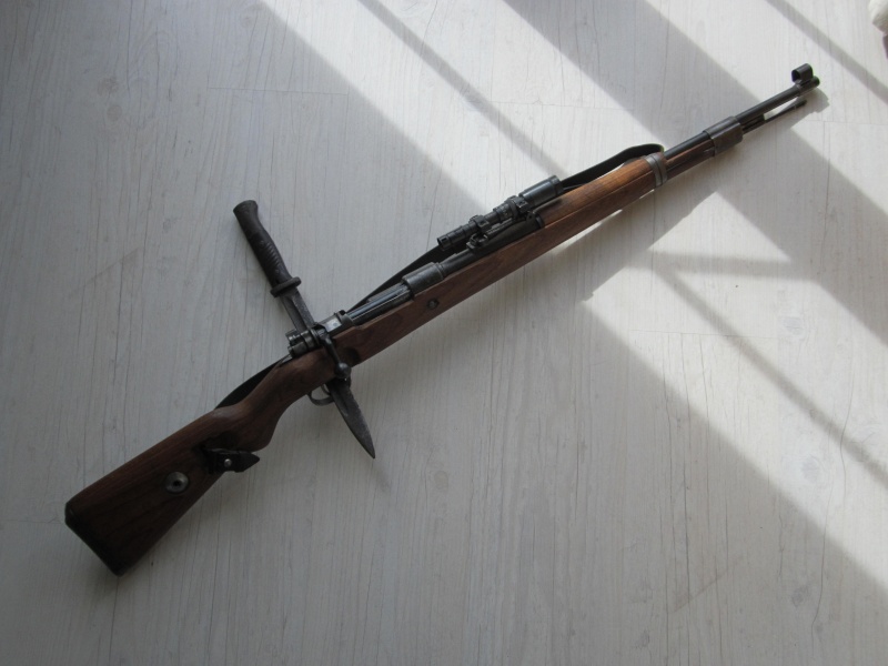

Message  Solitaire du 57 le Dim 08 Mar 2015, 21:32
Petit up ,pour vous montrer mon zf 41 entiérement équipé
Le rail et la lunette sont de fabrication actuelle (je n'aime pas le terme "repro" )
Le réglage n'est pas au top ,il va falloir que je m'enferme seul au stand ,trop de monde et d'agitation ...il faut dire aussi que ce systéme d'excentrique n'est pas des plus simple a amener ou l'on veut ....
J'en suis quand même trés content ,car comme cela l'arme est compléte de A a Z et j'aime bien cette petite lunette loin devant l'oeil . Very Happy
Voilà ,je retourne sur mon Lebel qui avance pas mal aussi
@ + salut
Ps ,il a également retrouvé une culasse 98 k conforme Cool
